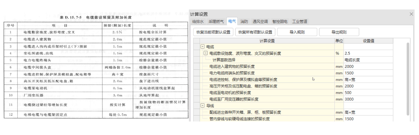

    1. 電纜走橋架是否需要配管?
    2. 電纜進(jìn)配電箱留的寬加高,是否需要考慮弛度系數(shù)?
    3. 電纜進(jìn)配電箱預(yù)留寬加高后,是否需要考慮電纜終端頭的1.5m?
    2025-04-12 19:39:52 補(bǔ)充
    4.走橋架的電纜是否需要考慮弛度系數(shù)?
我來答 收藏  舉報(bào)
    不計(jì)配管
    要計(jì)松馳系數(shù)
    一般只計(jì)一種
    要乘系數(shù)
    首次提交 2025-04-12 19:40:19  最近修改2025-04-12 19:42:47 (修改過2次)
  • 配電箱預(yù)留
    2025-04-12 19:45:15
  • 1、橋架內(nèi),不需要。
    2、一根電纜的全部長度*弛度系數(shù)(不含管內(nèi)的長度)
    3、考慮電纜頭。
    4、考慮。
    2025-04-13 08:40:12
  • 電纜走橋架是不需要配管
    電纜進(jìn)配電箱留的寬加高,是不需要考慮弛度系數(shù)
    電纜進(jìn)配電箱預(yù)留寬加高后,是需要考慮電纜終端頭的1.5m
    走橋架的電纜是需要考慮弛度系數(shù)
