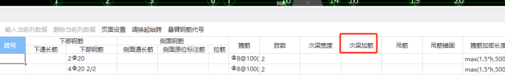

  • 次梁兩側附加箍筋布置不了怎么回事?
    次梁
    附加箍筋
全部回答 (6) 首答僅用{{minutesHtml}}
    布置不了就在主梁的原位標注表格里添加
    2025-04-11 15:25:14
  • 平法表格輸入廣聯達服務新干線
    首次提交 2025-04-11 15:21:39  最近修改2025-04-11 15:22:24 (修改過1次)
  • 原位標注看看
    是不是沒識別到次梁寬
    建筑行業快速問答平臺-答疑解惑
    或者是在次梁寬度內自己輸入寬度尺寸
    首次提交 2025-04-11 15:22:25  最近修改2025-04-11 15:33:03 (修改過2次)
  • 次梁與次梁相交,等截面高度時。可以布置的。
    次梁
    附加箍筋
    廣聯達服務新干線
    建筑行業快速問答平臺-答疑解惑
    次梁
    附加箍筋
    2025-04-11 15:24:22
  • 平法表格手動輸入把
    2025-04-11 15:24:51
