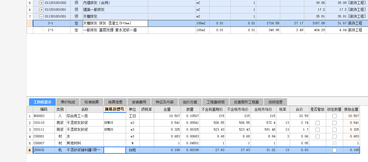

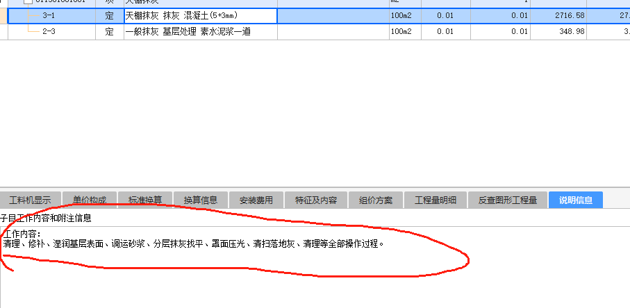

    天棚抹灰的做法為素水泥漿一道;2厚1:0.5:1水泥白灰膏砂漿打底;6厚1:3:9水泥白灰膏砂漿,我看河北的定額天棚砂漿抹灰材料機里面沒有素水泥漿,附圖是他的說明信息,請問是否需要單獨套定額?天棚抹灰抹灰材料
    不需要單獨套價,包含在抹灰定額了。
    2025-04-11 10:15:01
  • 不需要計算
    2025-04-11 10:15:13
  • 要單獨套(人材機中沒有)
    首次提交 2025-04-11 10:15:37  最近修改2025-04-11 10:16:18 (修改過1次)
  • 抹灰定額里不包含的話,可以單獨套
    2025-04-11 10:16:08
