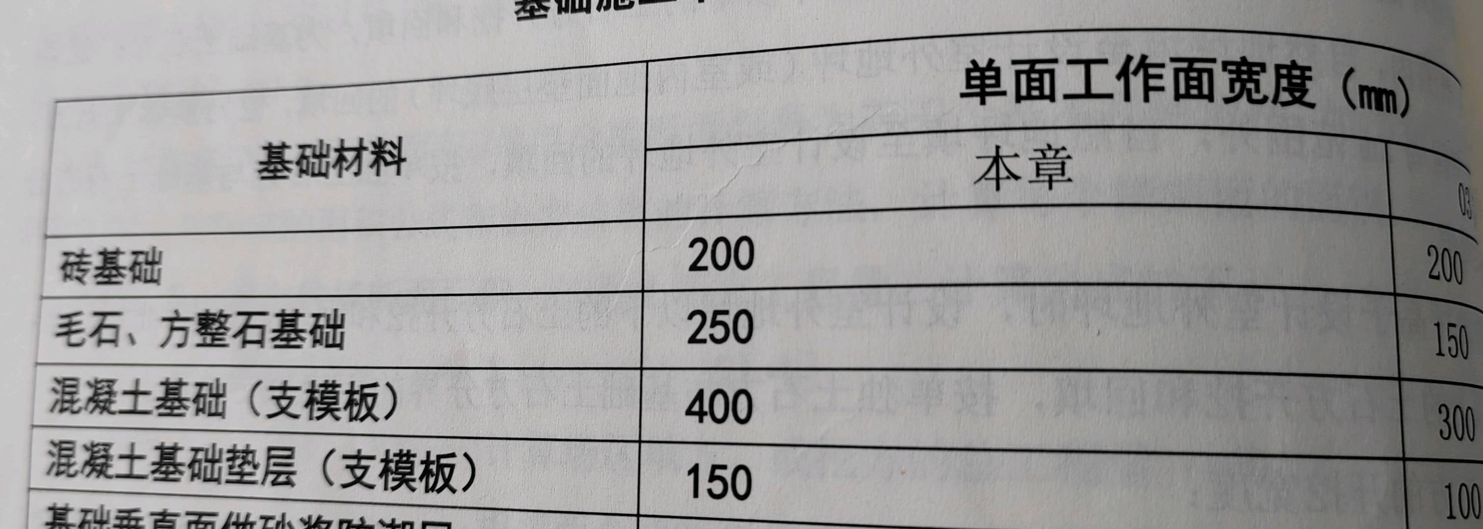

  • 你好,工作面難道不都是從墊層開始算的嗎?從基礎算工作面是包含了多出來的墊層么
    ?墊層
  • 是的
    2025-04-07 10:02:20
  • 定額里面列的是每個構件各自的工作面寬要求,基礎的工作面含著墊層出邊距離,如果既有墊層又有基礎,那最終的工作面=400-墊層出邊-墊層厚度×放坡系數(shù)
    2025-04-07 10:19:53
  • 不一定從墊層開始算,例如:基礎工作面40,墊層15,咱們正常情況下墊層伸出基礎10,加上墊層工作面15,就是相當于工作面外邊線在基礎的250處位置,25<40,就采用基礎的工作面40,以基礎外尺寸布置;如果說墊層伸出基礎是30,加上15就是450>400,就采用墊層的15,但是范圍要以墊層外圍尺寸布置
