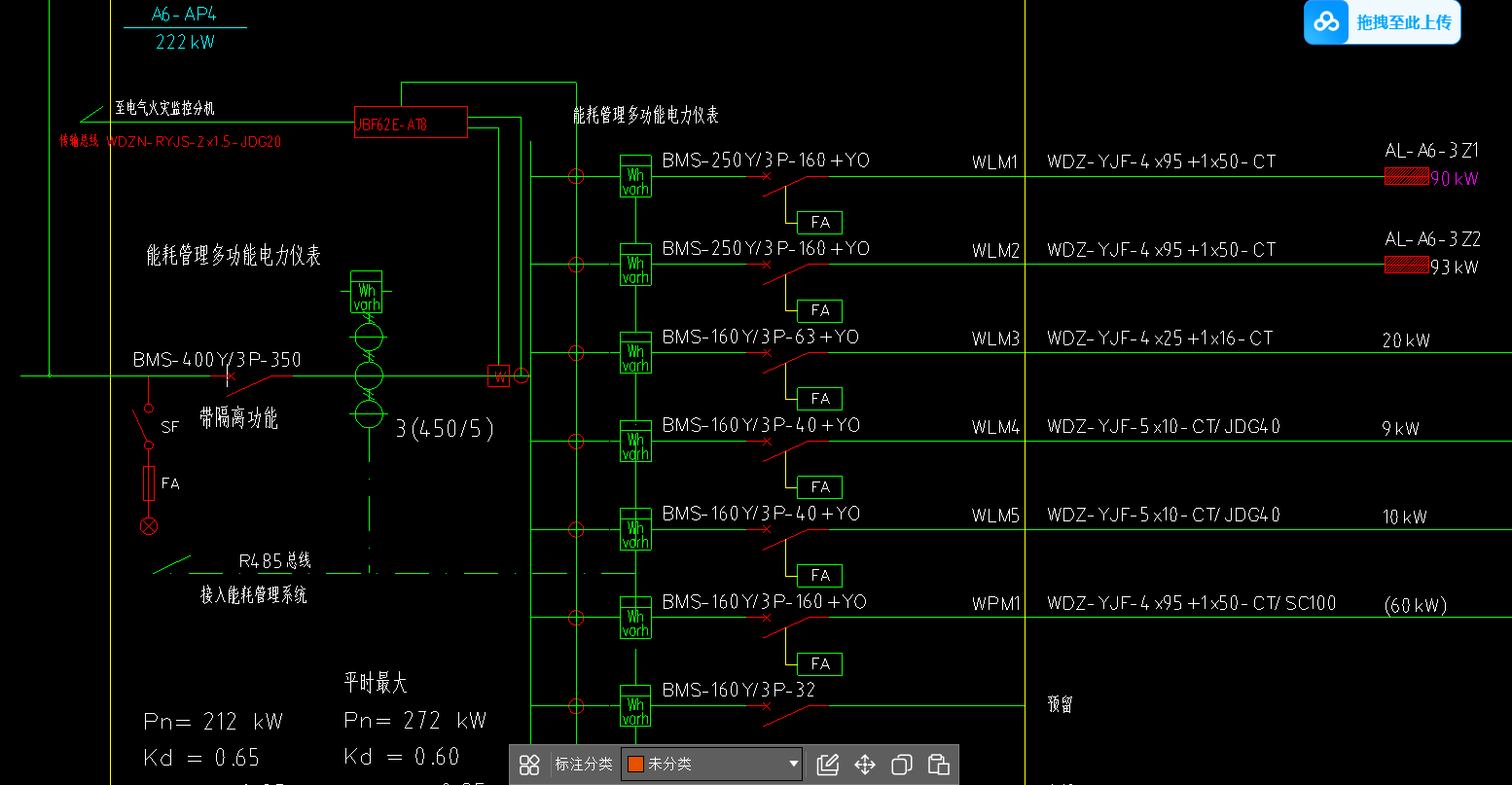

    計取這個系統圖上,在消防電中要計算哪些?
    這個圖怎么看,只計算元器件電流互感器,傳感器嗎?線纜用計算嗎?
    JBF62P-ATV,ZXV1,JBF62E-AT8,這些是單獨計取,具體是安裝在哪里?謝謝指導!
  • 電氣火災監控需要計算別的歸成套設備
    2025-04-04 11:51:55
  • 配電箱,這個最好找廠家報一下價;不同品牌的元器件會有差異;
    消防電,主要是火災監控分機的安裝及走線。
    2025-04-04 12:02:42
  • 截圖是電表箱,不是消防用電。
    配電箱內電器也不能單獨計算。
