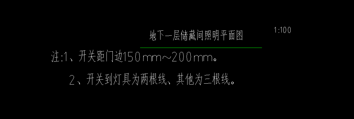

  • 圖紙下面的說明,開關燈具兩根線,意思是“WDZ -BYJ3*10”是2*10了嗎
    開關到燈具
    而且為什么開關到燈具是兩根線,而不是個其他的線一樣,有什么原因嗎?
    是的,單聯開關到燈具的是WDZ -BYJ-2*10
    但是雙聯開關到燈具的就是WDZ -BYJ-3*10

  • 因為到開關只需要一火線一零線就可以了
    2025-03-29 21:30:55
  • 開關;一個火線進開關,一個控制火線出開關,沒有零線、接地線進出開關。與其它地方(燈具之間)不一樣。
