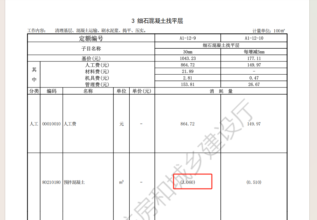

  • 廣東2018定額中細石混凝土找平中預拌混凝土是否要計入?
    廣東2018定額中這個預拌混凝土是不是在套價的時候加上其單價才算完整,那定額中原來的水泥是用來干嘛的?找平
全部回答 (5) 首答僅用{{minutesHtml}}
  • 要計入
    2025-03-29 17:29:30
  • 計入.
    2025-03-29 17:30:39
  • 無論是哪個定額子目的水泥砂漿混凝土都是要列入計算
    2025-03-29 17:30:59
  • 要計算
    2025-03-29 17:31:36
  • 是的,需要加上細石混凝土的單價。
    2025-03-29 17:38:42
