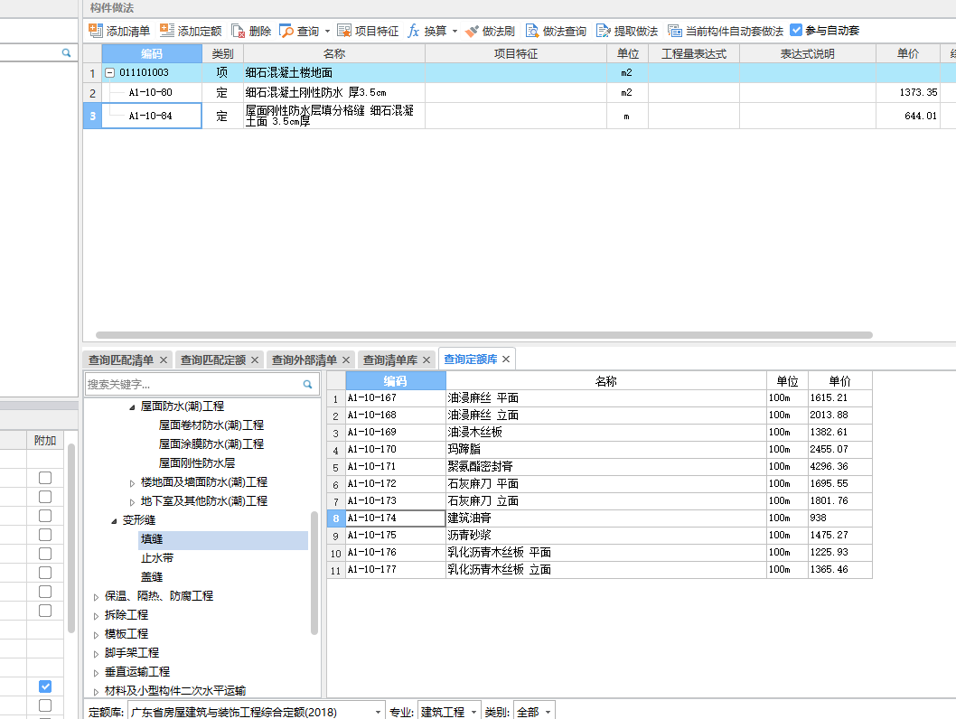

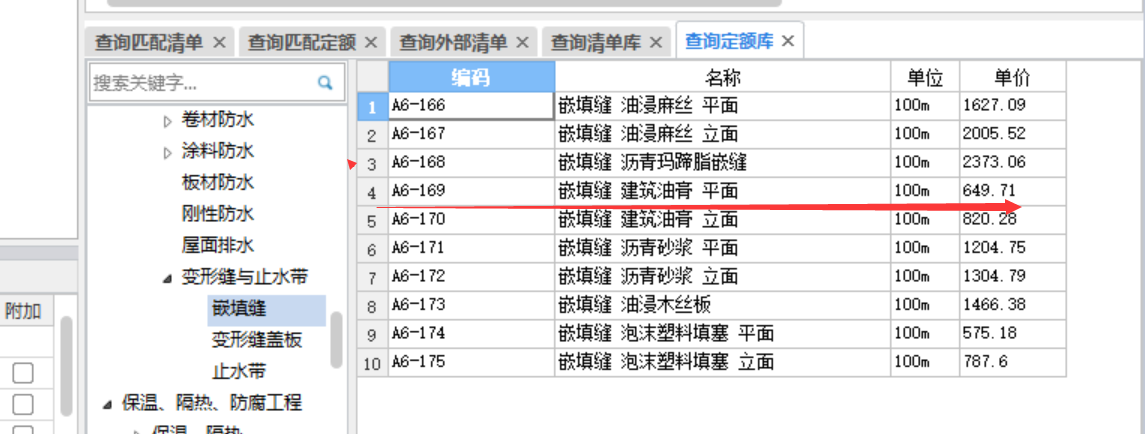

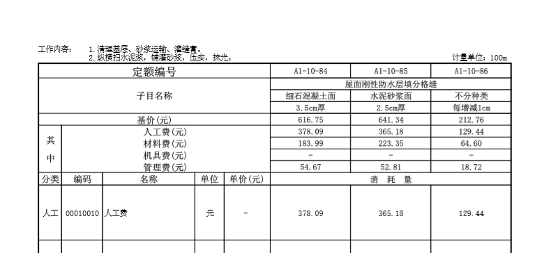

廣東2018定額細石混凝土地面分格縫套什么

你好:這是湖北定額,僅供參考。
2020-08-24 20:32:41

填分格縫
2020-08-24 20:42:21

截圖供你參考。
2020-08-24 21:47:05
