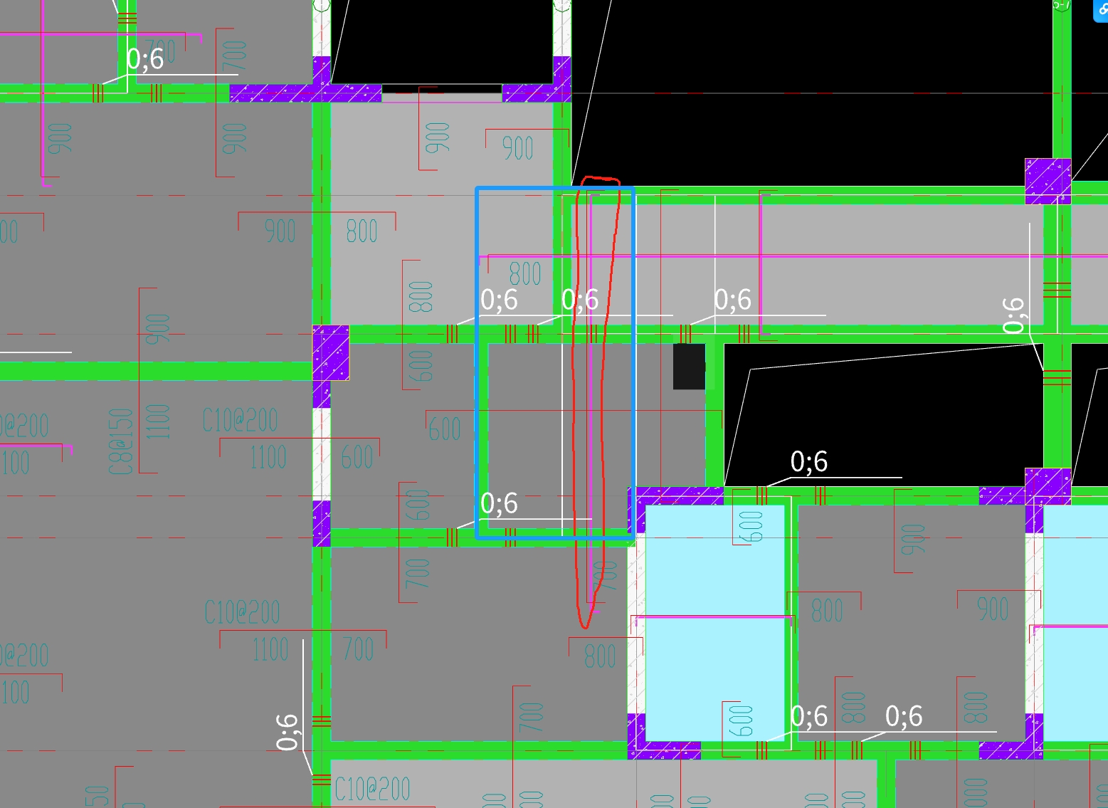

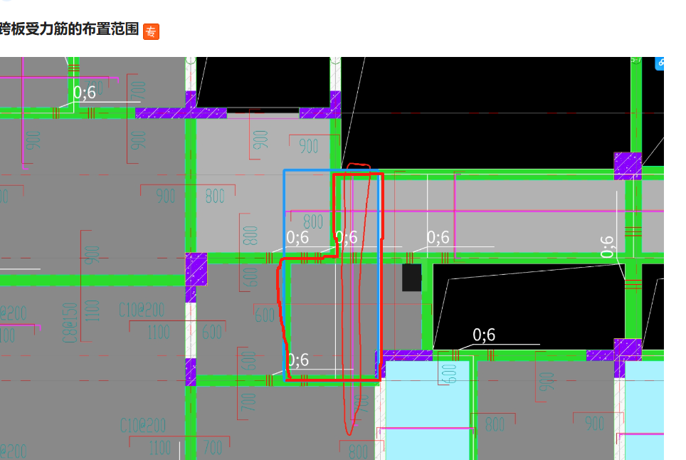

紅色圈的跨板受力筋的布置范圍是我藍色框的這個范圍嗎?

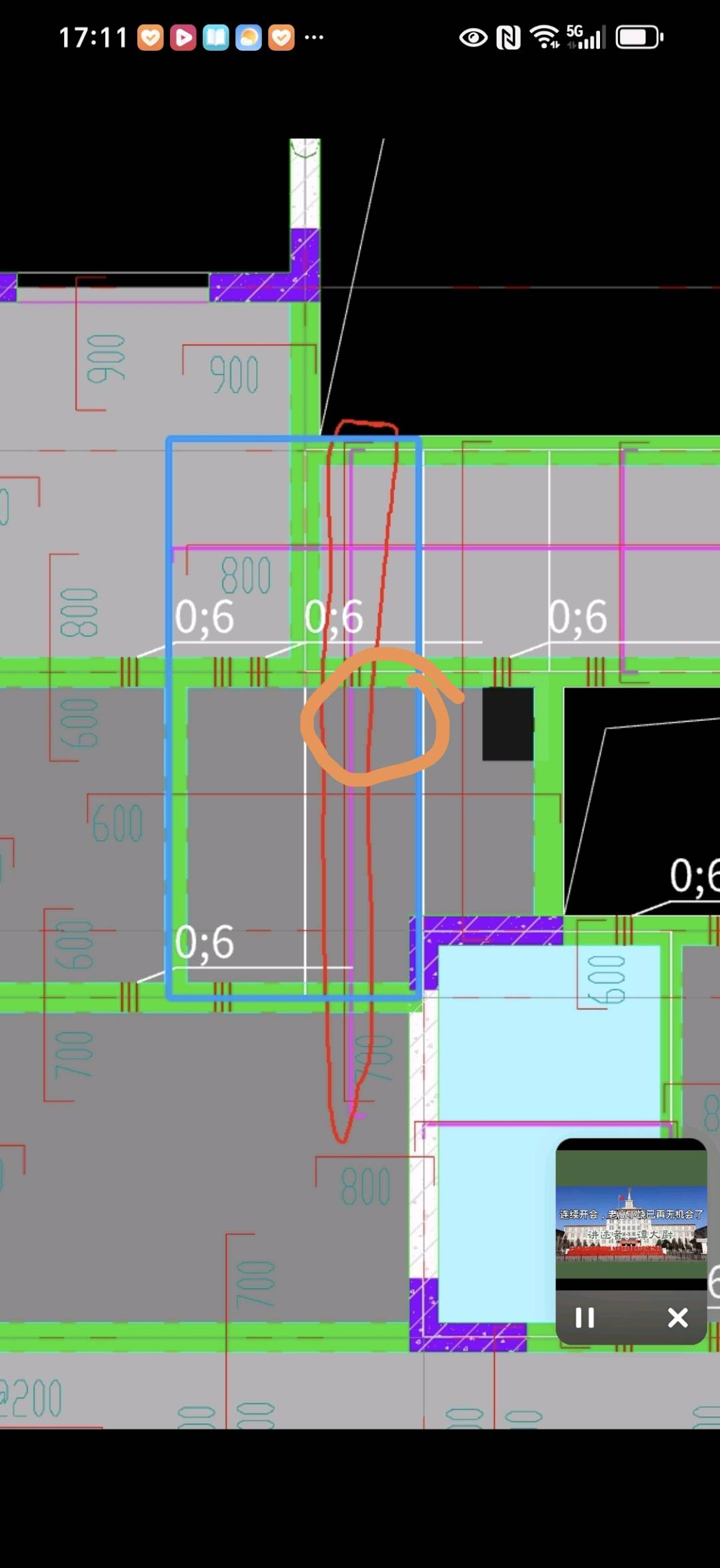

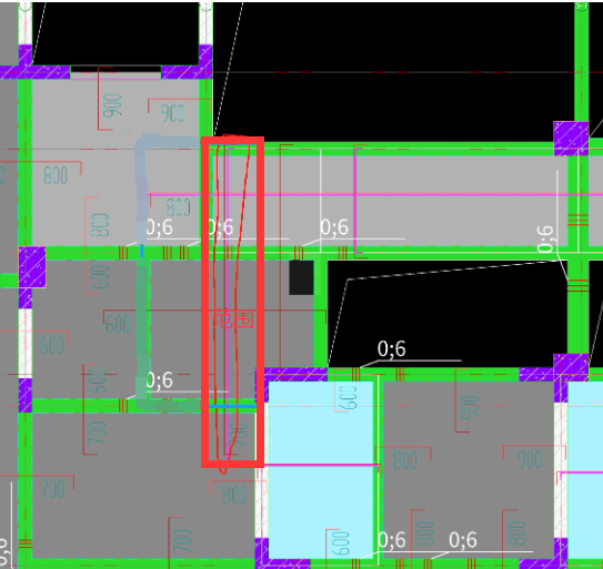

截圖橙色圈范圍布置

不含左邊
