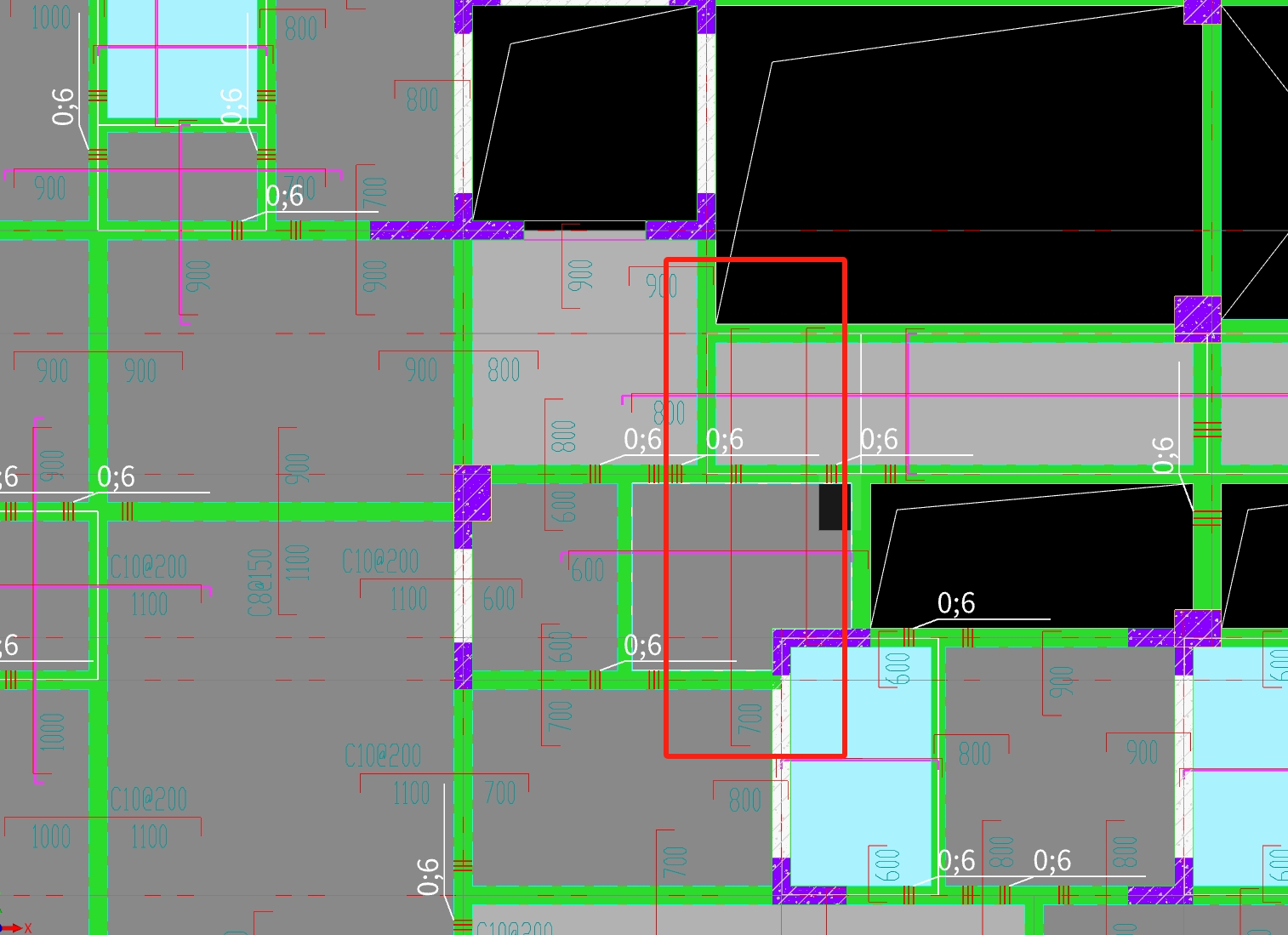

    1. 點了多板,右鍵后提示無法合并成一個區域
    2. 這兩根跨板受力筋布置的具體范圍有點搞不明白,求幫助受力筋布置
    這樣不是選擇多板的
    應該是自定義范圍布置
    如果提示還是有問題,就隱藏墻、柱、梁看看,板是不是沒有相連,如果有空隙就拉伸板處理

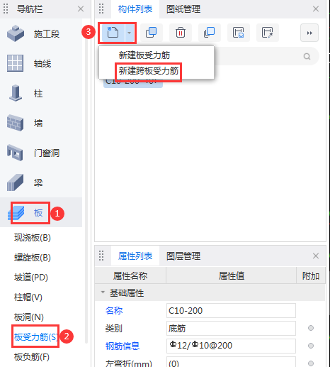

  • 建跨板受力筋右鍵
    首次提交 2025-03-28 16:56:00  最近修改2025-03-28 16:57:03 (修改過1次)
  • 受力筋定義  選擇跨板受力筋 選擇多板就可以了
