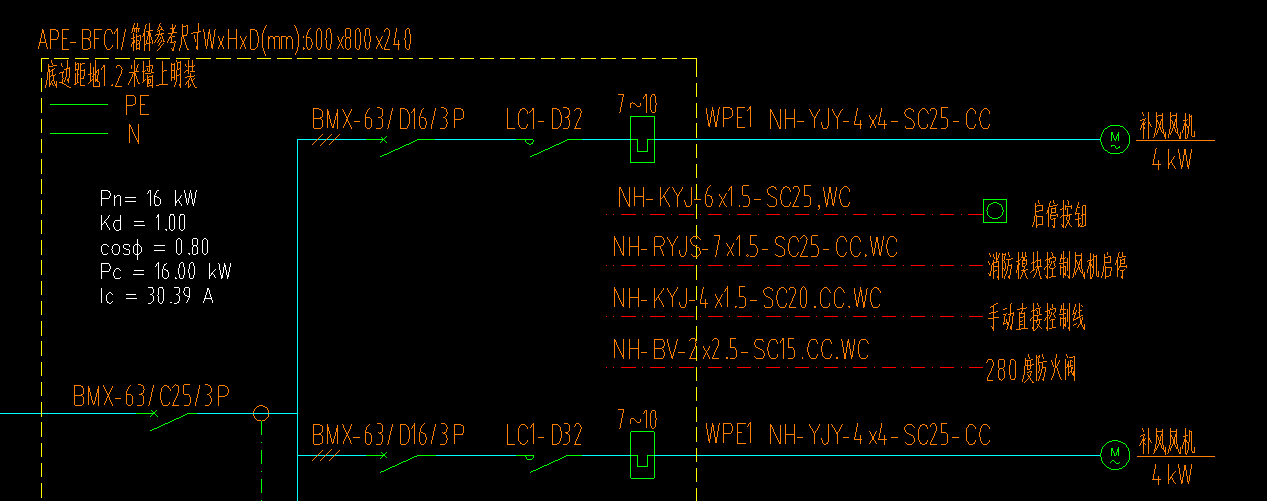

  • 問圖中啟停按鈕、280℃防火閥是從APE-BFC1配電箱出來的嗎 ,與消防電的線
    請問圖中啟停按鈕、280℃防火閥是從APE-BFC1配電箱出來的嗎 ,與消防電的線重復嗎
    配電箱
    其中起停按鈕是強電的,應該屬于安裝在配電箱門上或者風機就近的按鈕箱,其他三個屬于消防控制的范疇,模塊控制風機啟停屬于控制箱附近的模塊箱里的模塊下口接線,手動直啟線是從中控室來的(按照有的消防產品性能,也可能是多線模塊接過來的),280℃防火閥過來的連鎖停風機線屬于消防的范疇
    2025-03-27 08:23:29
  • 是的,280℃防火閥的啟停按鈕是從APE-BFC1配電箱出來的 ,與消防電的線不重復,這個屬于消防設備的就地控制。
    連接到消防中心的屬于遠程控制
    首次提交 2025-03-27 08:20:22  最近修改2025-03-27 08:22:30 (修改過1次)
  • 不重復
    2025-03-27 08:23:34
  • 是從APE-BFC1配電箱出來的,不重復
