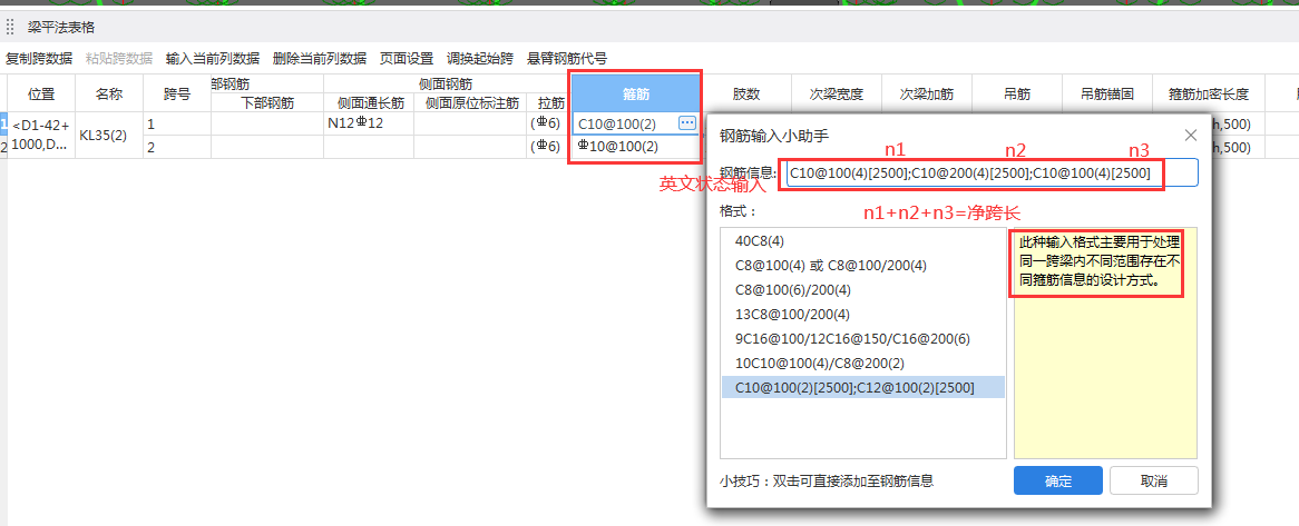

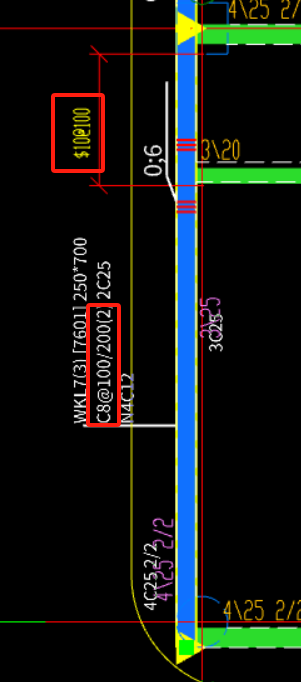

  • 一跨梁內有不同規格的箍筋,好像不能輸C8-100/200這種鋼筋格式,該如何解決
    箍

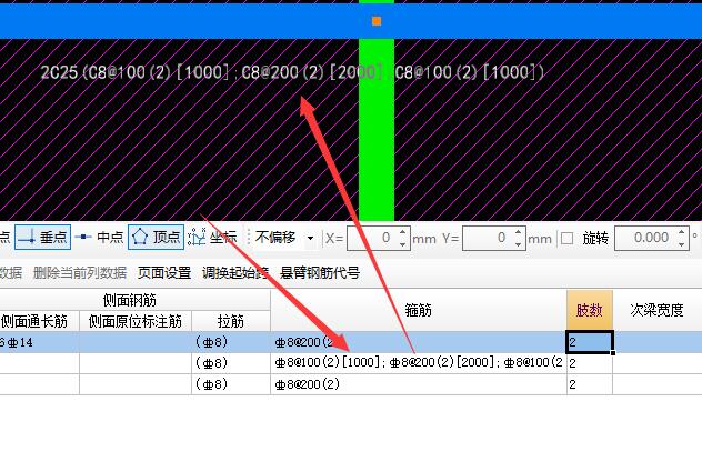

  • 需要原位標注分段輸入箍筋信息的
    箍筋
    首次提交 2025-03-26 14:23:44  最近修改2025-03-26 14:24:31 (修改過1次)
  • 答疑解惑
    2025-03-26 14:24:44
  • 需要在原位標注中輸入分段箍筋信息 ,,
