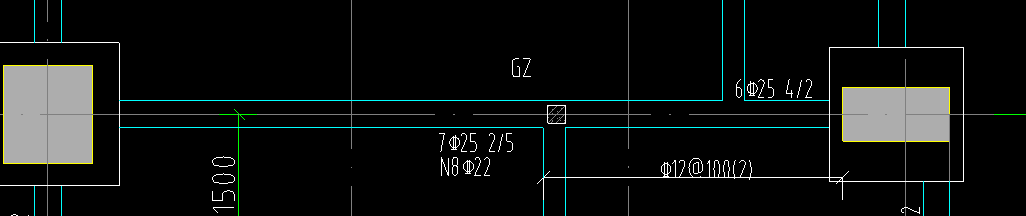

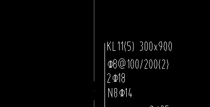

    如圖所示,集中標(biāo)注梁箍筋為C8@100/200(2),其中該梁最后一跨其中有一段的箍筋為C12@100(2),請(qǐng)問該箍筋C12@100(2)應(yīng)如何輸入?求解,謝謝。

    原位標(biāo)注識(shí)別時(shí)的相應(yīng)跨中對(duì)應(yīng)原位標(biāo)注的信息輸入就可以了。
    2019-10-18 15:44:14
  • 在該梁原位標(biāo)注表格里面最后一跨的箍筋地方輸入c12-100就可以啦答疑解惑廣聯(lián)達(dá)服務(wù)新干線
