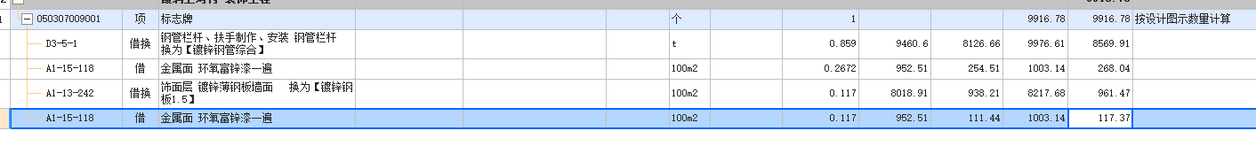

  • 由鍍鋅鋼管制成的宣傳欄,但是當工程量*2的時候,為什么綜合單價會變?
    我已經將該宣傳欄所有含的子目在清單下套取完畢,但是為什么把工程量填為2的時候,綜合單價變了,是什么原因呢?綜合單價變了子目
    環氧富鋅油漆定額工程量變動了,定額工程量最好使用QDL*系數這樣
    首次提交 2025-03-25 12:01:14  最近修改2025-03-25 12:02:19 (修改過1次)
  • 清單量變了,可清單量沒變,導致清單含量*0.5,綜合單價也就打了5折.
    2025-03-25 12:00:54
  • 1、你的清單工程量變化了
    2、你關聯組價的定額工程量還是一個的定額工程量,所以組價的定額工程量變小了,也應該乘以2,那么就好了,單價就是一樣的了
    3、清單工程量變化,一定記住關聯的定額工程量也需要變化
