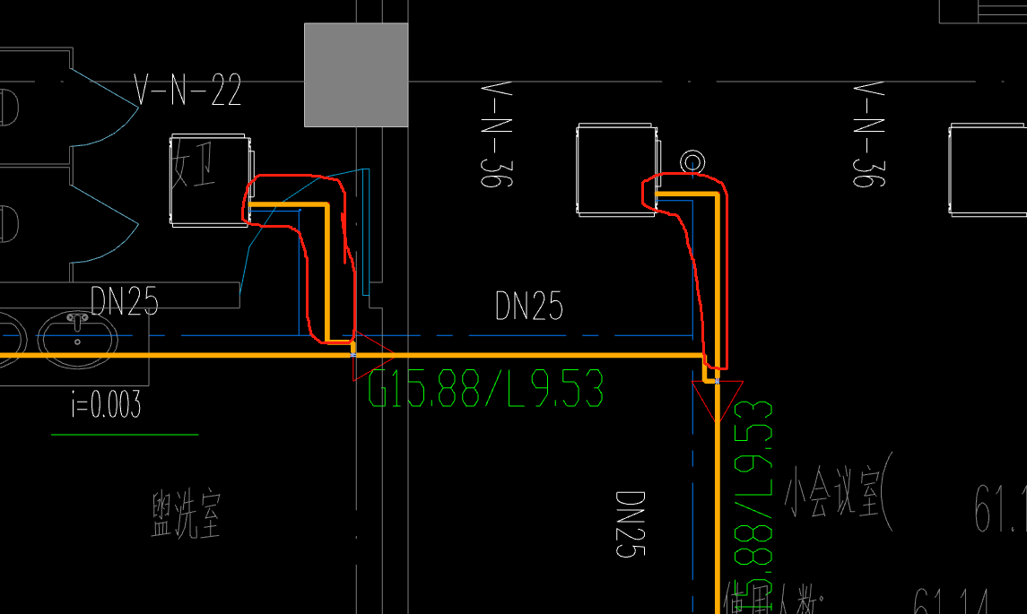

  • 想問一下怎樣確定連接設備的這個冷煤管的管徑呢?
    管徑
全部回答 (5) 首答僅用{{minutesHtml}}
  • 你看看平面圖上連接同樣型號的設備的管,應該是有一個標注的,其他的同一樣型號的
    首次提交 2025-03-25 10:34:24  最近修改2025-03-25 10:34:57 (修改過1次)
  • 這個你要問設計院,別人誰說的都不一定對
    回答正確請采納并點贊,因為每一個專家都是免費服務
    2025-03-25 10:36:05
  • 一般跟水平管管徑一致
    2025-03-25 10:37:27
  • 分支管徑看設計說明
    2025-03-25 11:37:08
  • G12.7 / L6.4
    2025-03-25 11:41:20
