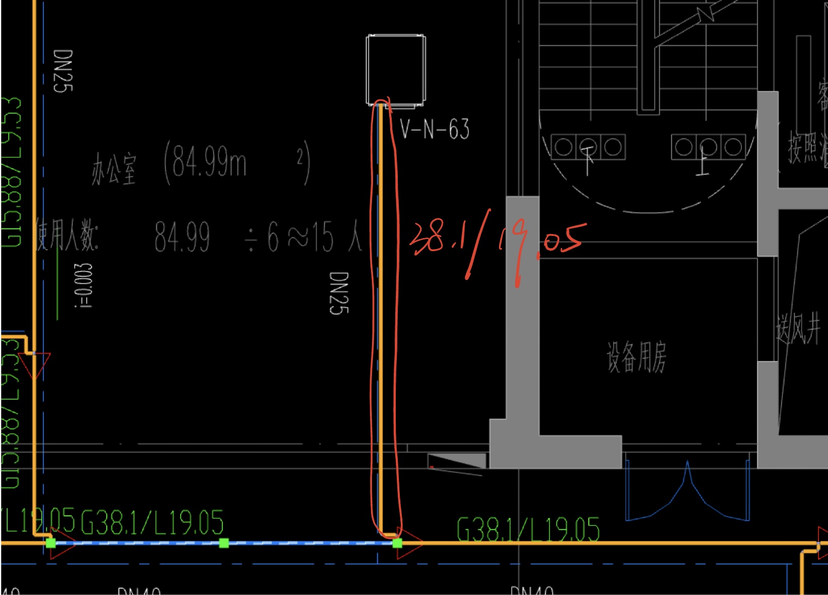

陳 2025-03-25 10:15:55 | 陜西省 安裝預算安裝算量GQI | 41查看 3回答
藍鯨 鉆石專家
答題: 64816 被贊: 70560
不是,支管規格比這個小
回答正確請采納并點贊,因為每一個專家都是免費服務
2025-03-25 10:16:55
塵飛 黃金專家
答題: 1680 被贊: 2050
不是,這個末端管道,都是最小口徑的,如果不確定可以去找這臺設備的參數,有管徑介紹的
2025-03-25 10:17:19
大家廣聯 鉆石專家
答題: 198393 被贊: 123357
看設備表V-N-63的參數
2025-03-25 10:17:28
