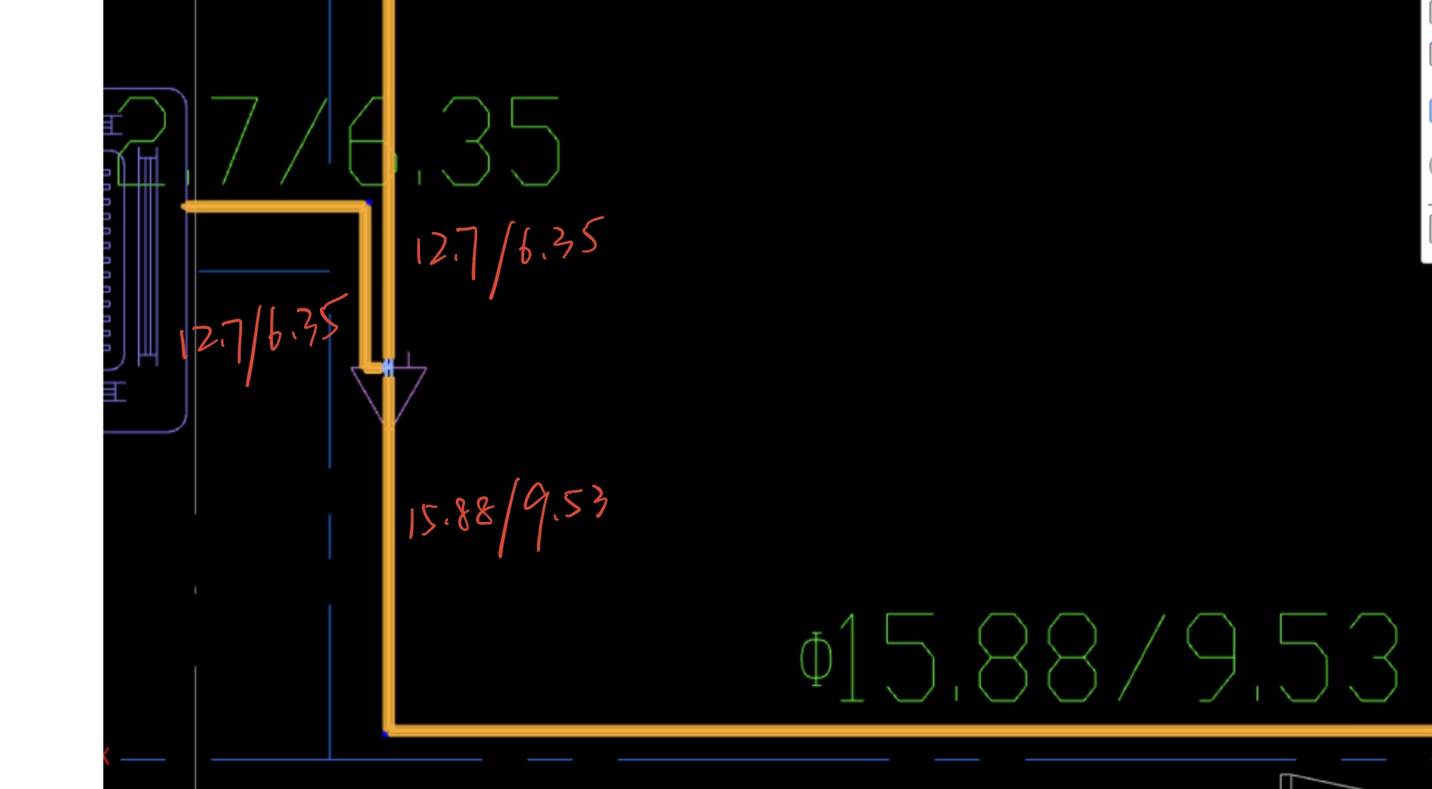

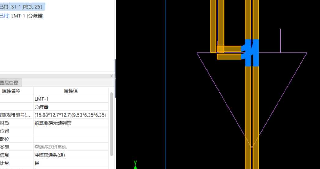

  • 幫忙看一下空調冷煤管和分歧器是這樣畫的嗎?
    分歧器上面兩根管子都是12.7/6.35的,下面那根是15.88/9.53的,主要是看一下冷煤管變徑處以及和分歧器相交處,不太會畫
    2025-03-24 23:24:26 補充
    相交
    2025-03-24 23:24:46 補充
    分歧器規格
    理解正確
    2025-03-25 00:06:56
  • 正確。分歧器也是兩個。(汽管、液管各一個)
