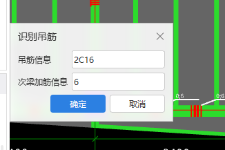

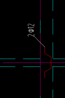

  • 圖上只有吊筋標識,識別時默認的6個次梁加筋要不要刪除?
    吊筋
    次梁
  • 具體的看設計說明,如果是沒有加筋,可以在默認識別的框中將其刪除

  • 不刪除,應該有附加箍筋,
    2025-03-24 17:38:01
  • 要的,要配箍筋的。
    2025-03-24 17:39:32
  • 你好,關于附加箍筋,你可以看設計的說明中是否有說明。一般的都會有的。如果你這個確實沒有,那么你這個可以刪除的。
