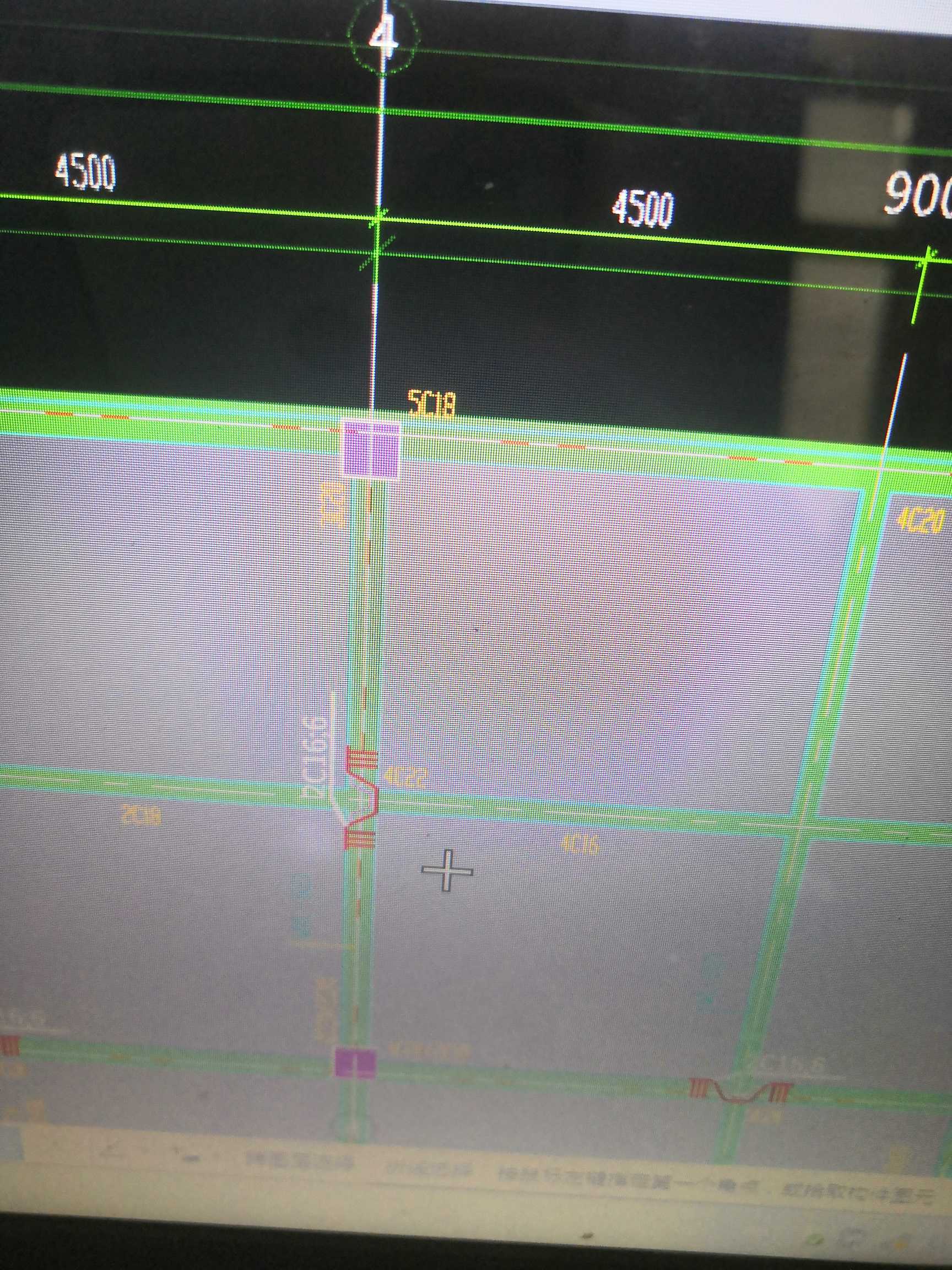

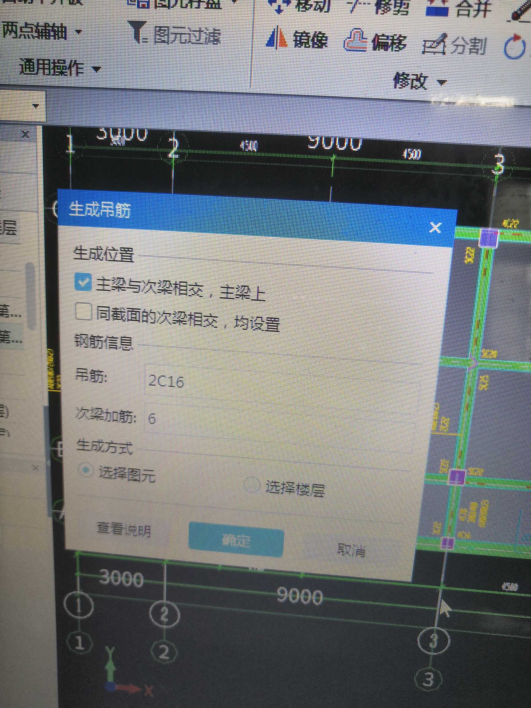

  • 吊筋這塊是不是次梁加筋的6跟吊筋2C16同時輸入,然后圖上哪里有點哪里?

  • 自動生成有時不一定完全合適,有的部位可能會沒有生成,需要原位標注輸入處理一下的。

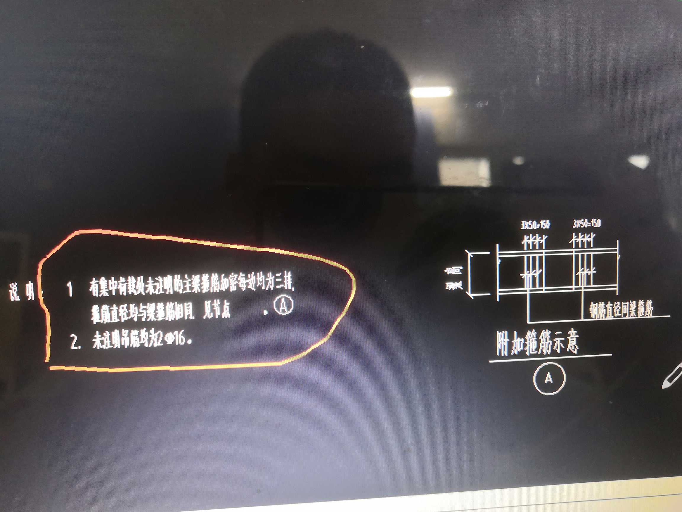

  • 你好,你選擇自動輸入,然后結合圖紙對照如果不合適可以單獨的在“原為標注”中輸入的,有的時候是不顯示的,這個可以忽略的,只要設置了就可以。
