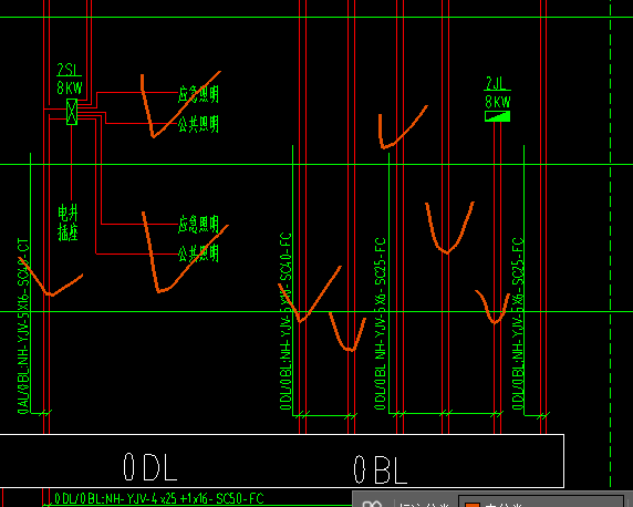

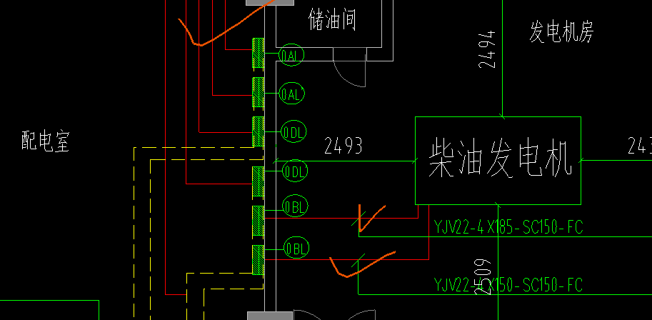

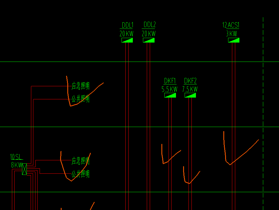

那2JL、DDL1、2、DKF1、2、12ACS1也是雙電源箱子,應該怎么給記調試呢

按照事故照明箱的臺數計算系統調試費,定額套用事故照明箱系統調試

1KV一下的供電系統調試, 備用電源自投裝置調試 事故照明切換系統調試 特殊裝置保護調試 這幾項如何記取系統,定額上解釋比較抽象,一般能否有比較通俗易懂點的計算方法嗎問題補充:你套定額子目我知道套用那個,就是不會數這些系統?就是這些系統數怎么數?
電氣問題回答?
陜西定額是這么寫的 1.從低壓配電裝置至分配電箱的供電回路中,凡帶有可調元件的,均按一個調試系統計算。 2 引至低壓配電柜的供電回路,按回路數計算調試系統。(1).我認為這圖上有 25個送配電調試和 5個故事故照明切換裝置 對不對?(2.)如果認為是按配電柜數 為6個送配電調試 為什么??? (3) 我想問的是 可調元件指的是什么 應該是按出線回路算調試還是按 配電柜的個數算調試 用陜西09價目表回答謝謝
