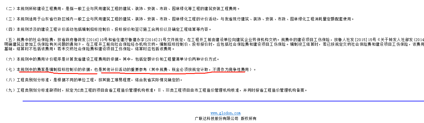

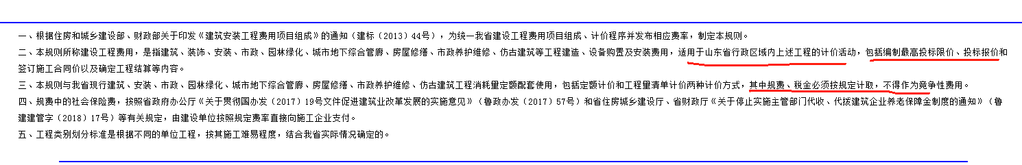

  • 如果按魯建標字[2016]40號文,是不能調整的,文中說的是這些費率是編制控制價的依據,其他計價活動(例如投標報價)只有規、稅不可調,沒說管理和利潤。但是最新的魯建標字〔2022〕7號文對這些有些改動,只說適用于控制價、投標報價,沒有再說是控制價的依據,但是任然規定規稅不可調整,我的理解是既然沒有再說是控制價的依據,那么管理和利潤就是可以調整的,但是我也不建議調整費率,我覺得調整材料價按市場價會好一點,我們這人工都按83,材料價都是按的市場價相關文件管理費
