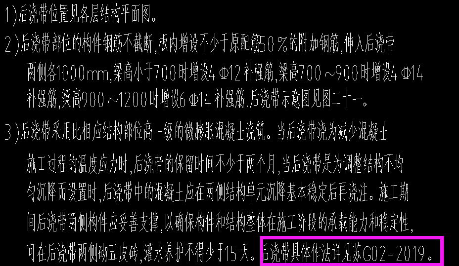

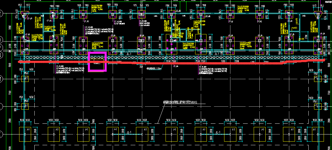

    圖紙設(shè)置:后澆帶兩側(cè),分別樁承臺和獨立基礎(chǔ),樁承臺之間承臺梁連接;獨立基礎(chǔ)之間基礎(chǔ)梁連接;圖紙在基礎(chǔ)圖上設(shè)置通跨沉降后澆帶,后澆帶寬度不詳,詳見22G101-1;

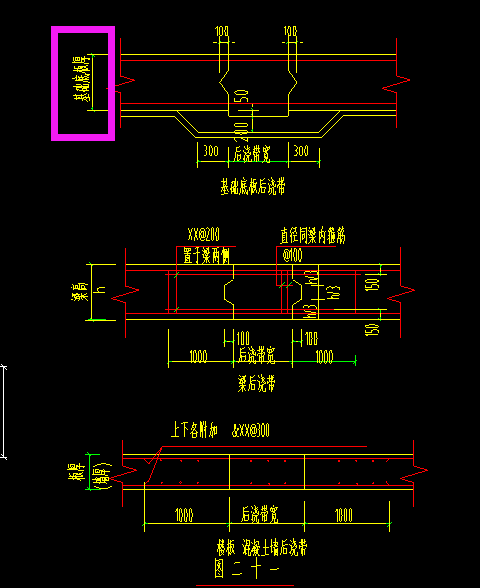

    1、圖紙說明中有做法,但是要基礎(chǔ)底板厚度,但是基礎(chǔ)是獨立基礎(chǔ),怎么處理
    2、請問這種沉降后澆帶,沒有筏板基礎(chǔ),怎么做呢?謝謝
    具體見圖承臺梁樁答疑解惑

    圖紙說明另外圖集做法,
    2025-03-02 11:46:03 補(bǔ)充
    G02-2019圖集,沒有后澆帶做法;
  • 如果沒有筏板,基礎(chǔ)部分就沒有后澆帶了。
