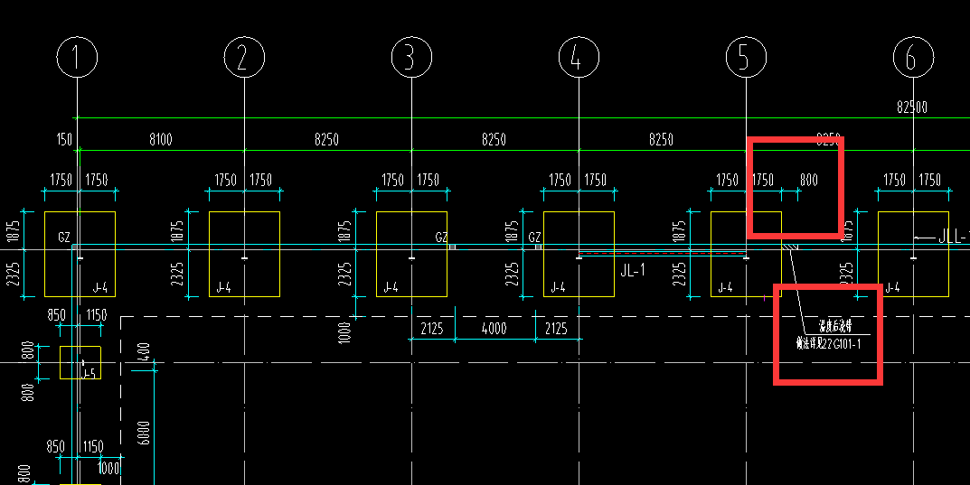

  • 22G101-1后澆帶問題:獨立基礎圖紙設置溫度后澆帶,具體如下
    圖紙設置:獨立基礎,獨立基礎之間基礎梁連接;圖紙在基礎圖上設置溫度后澆帶,后澆帶寬度800,詳見22G101-1;

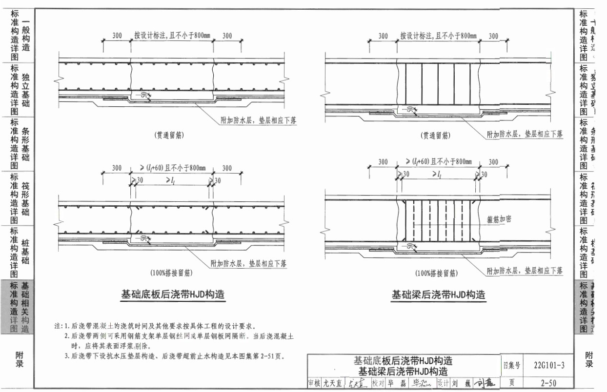

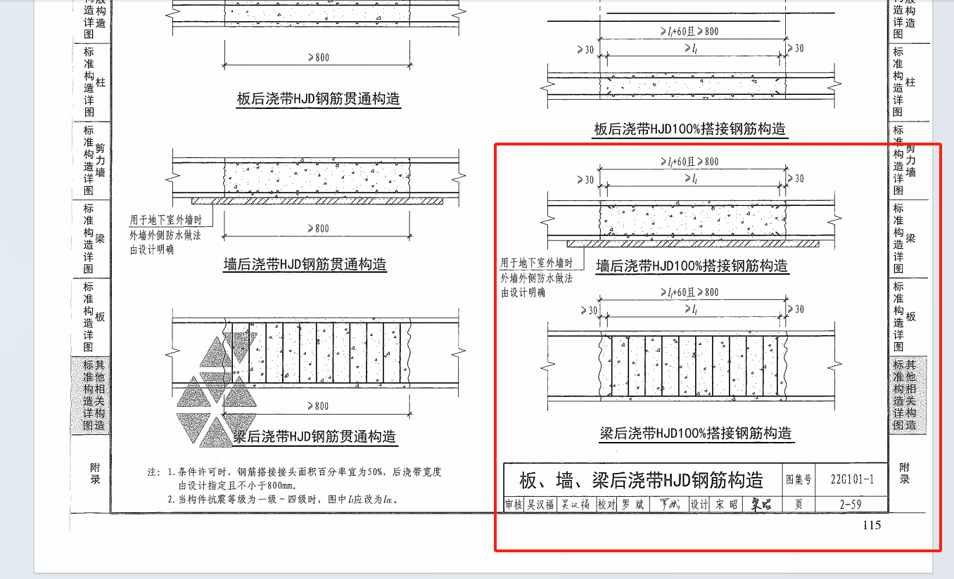

    1、請問獨立基礎設置后澆帶有沒有問題?
    2、22G101-1中未找到溫度后澆帶,是否有誤?
    3、如果設置沒有問題,請問獨立基礎后澆帶,是否按筏板后澆帶做法?
    4、這種情況常規后溫度后澆帶做法是什么,謝謝
    詳見圖示:
    后澆帶寬度

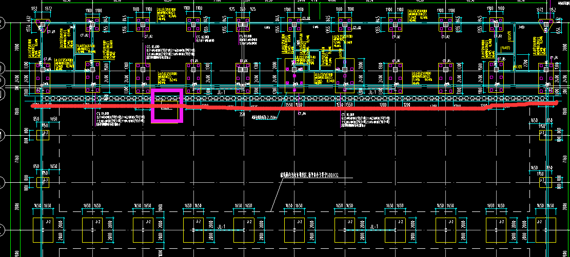

    2025-03-02 11:05:18 補充
    難道僅僅是基礎梁做后澆帶?
    2025-03-02 11:11:06 補充
    溫度后澆帶
    也是獨立基礎,這種后澆帶,也是僅僅做左右2側基礎梁嗎?圖示是整個寬度
    這個應該是基礎梁的后澆帶位置,不是獨立基礎的后澆帶,答疑解惑
