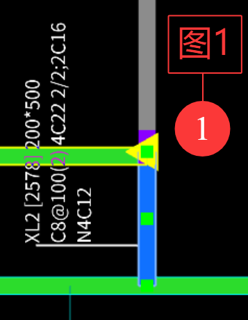

  • 一端選懸挑梁,支座是有暗柱的剪力墻,上部通長筋是以暗柱為支座還是以剪力墻為支座?
    平行墻
    如上圖1,上部通長筋是C22,lae=35d=770
    暗柱寬400

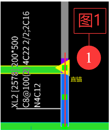

    如果以暗柱為支座就是彎錨了
    如果以剪力墻為支座就是直錨了,
    量不一樣。想問下有施工經(jīng)驗(yàn)或者造價經(jīng)驗(yàn)豐富的朋友們
    這種你們是怎么設(shè)置的。
    我個人理解暗柱就是剪力墻,所以應(yīng)該以墻為支座。

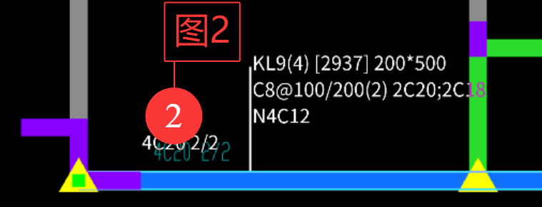

    如下圖2,第一跨,支座是暗柱,暗柱是剪力墻的一部分,那這個梁是應(yīng)該以暗柱為支座還是以平行剪力墻為支座(應(yīng)該廣聯(lián)達(dá)暗柱下也繪制剪力墻)?因?yàn)樯喜夸摻罟?jié)點(diǎn)不一樣,以柱為支座和以平行墻為支座,屋面框架梁節(jié)點(diǎn)不一樣。
    理論上看支座寬度一樣,但因?yàn)楣?jié)點(diǎn)不一樣,也會導(dǎo)致鋼筋量不同。
    希望經(jīng)驗(yàn)豐富有研究的造價施工朋友們能幫我解惑一下。
    柱寬
    剪力墻是梁的支座   注意暗柱內(nèi)也要畫上剪力墻
