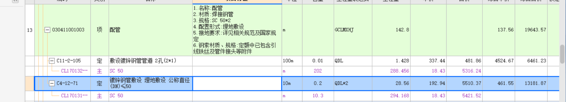

  • 敷設鍍鋅鋼管管道 2孔(2*1)跟鍍鋅鋼管敷設 埋地敷設 公稱直徑(DN)≤50
    都是埋地敷設,但是兩個價格差了一倍,該套哪個呢,兩個有什么區別
    2025-02-21 09:39:17 補充
    鍍鋅
    2025-02-21 09:40:16 補充
    SC管 埋地兩根并排敷設
  • 如果設計的是2孔套上面子目就是正確的
    回答正確請采納并點贊,因為每一個專家都是免費服務
    2025-02-21 09:40:35
  • C4-12-71(正確)
    工程量是兩根管。
