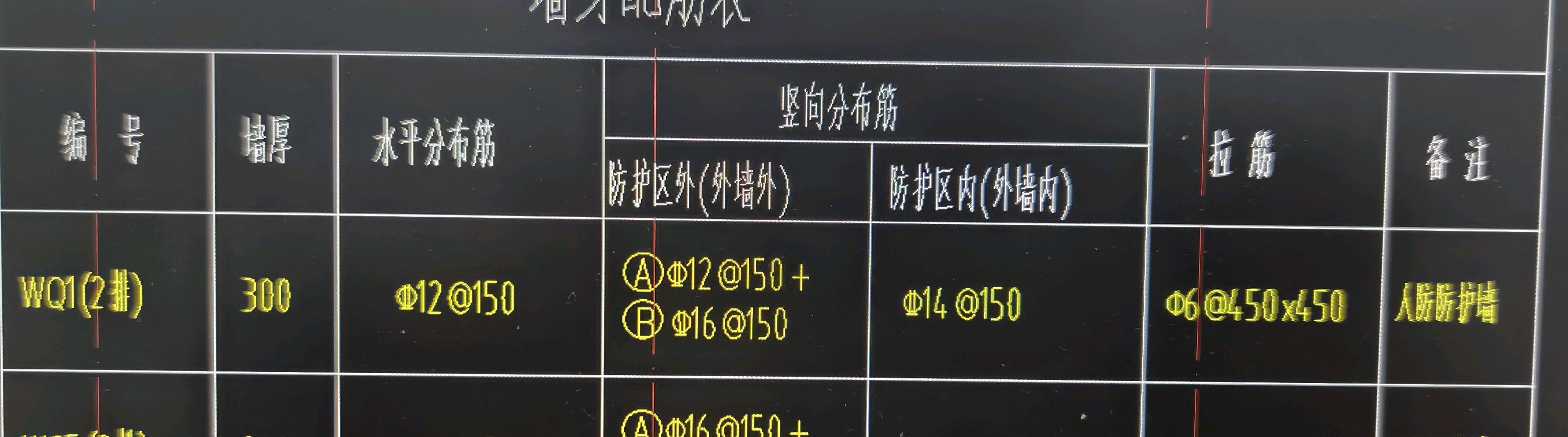

  • 剪力墻外墻外豎向分布筋C12-150+C16-150
    外墻內C16/18-150,這種如何輸入軟件呀

    先查看大樣看看,其中可能是附加的,如是附加的,在其它鋼筋內設置,不是附加的,下例這樣豎向

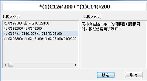

  • (1)C12/C16-150+(1)C16/C18-150

  • C12@150 / C16@150+C16@150 / C18@150
    首次提交 2025-02-15 21:12:35  最近修改2025-02-15 21:13:19 (修改過1次)
  • 結合墻身大樣圖看一下,外側是不是有垂直加強筋
