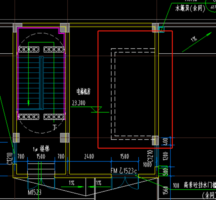

Penny 2025-02-11 14:16:37 | 浙江省 土建 | 64查看 4回答
左手 白銀專家
答題: 1071 被贊: 353
看標高及位置,可能是下層或23.3M板底的電梯井墻的位置線。在繪制屋面時,該部位的電梯井墻標高畫至23.3M即可。
2025-02-11 14:26:47
米老鼠 鉑金專家
答題: 68437 被贊: 11310
這個要看是什么構件去確定是否需要畫
2025-02-11 14:17:33
可遇難求 鉆石專家
答題: 105544 被贊: 42102
應該是排水溝。
2025-02-11 14:17:45
馮福連 鉑金專家
答題: 90932 被贊: 30839
需要對照其它圖紙來看
2025-02-11 14:18:10
