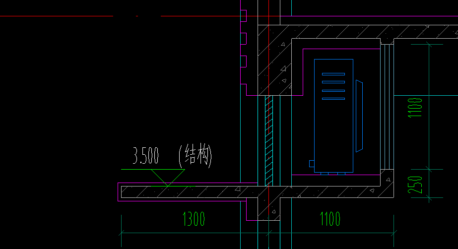

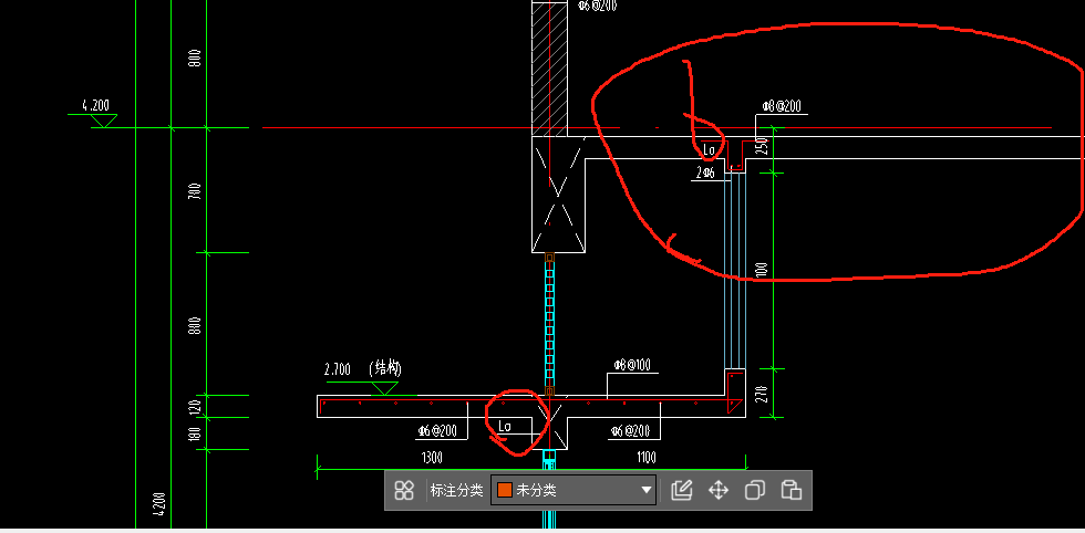

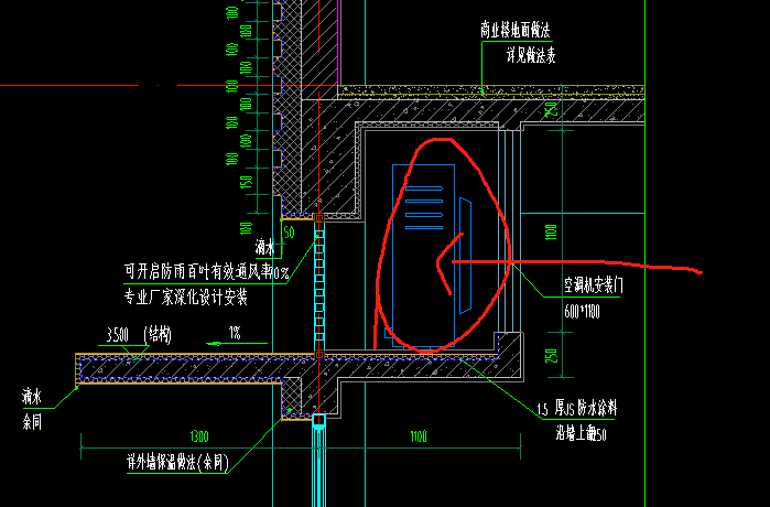

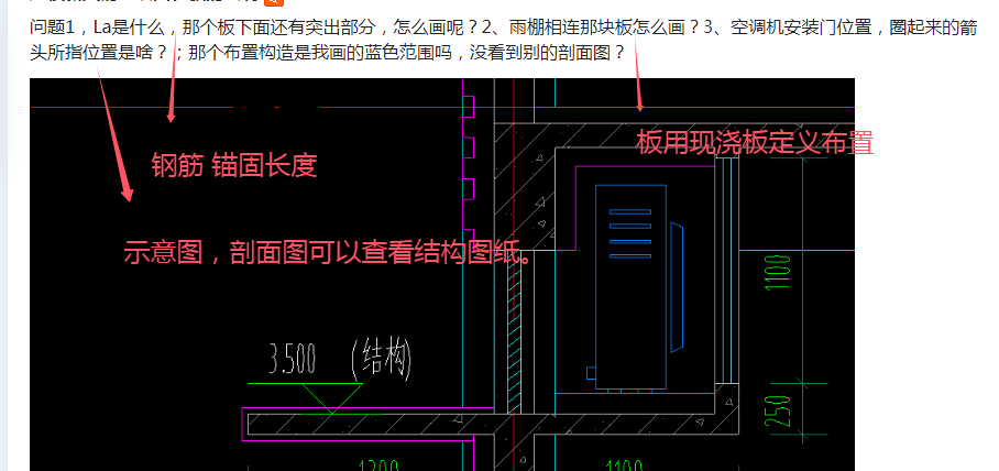

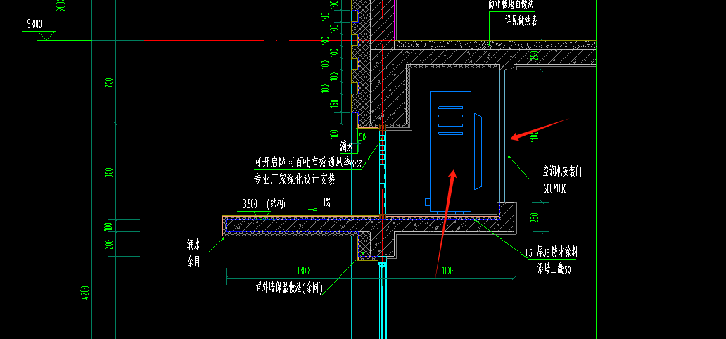

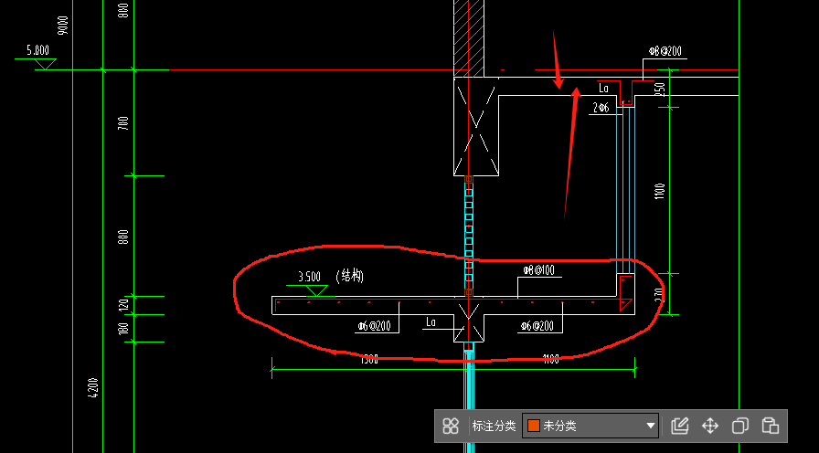

    問題1,La是什么,那個板下面還有突出部分,怎么畫呢?2、雨棚相連那塊板怎么畫?3、空調機安裝門位置,圈起來的箭頭所指位置是啥?;那個布置構造是我畫的藍色范圍嗎,沒看到別的剖面圖?

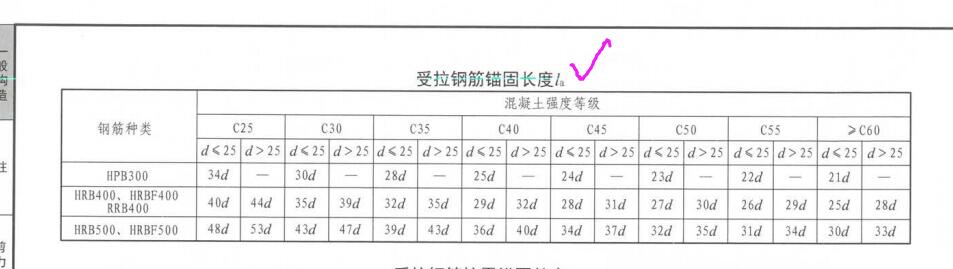

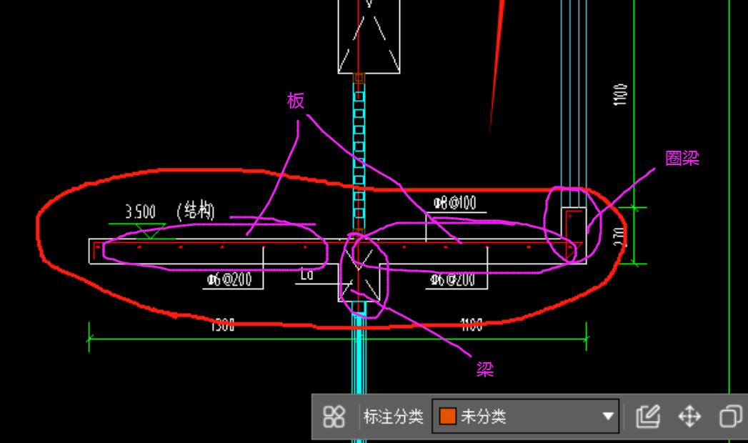

  • 你應該是分多個問題進行咨詢,才方便解釋呢。1、La是錨固值;2、可以用板及板鋼筋布置;要對應平面布置圖標注
