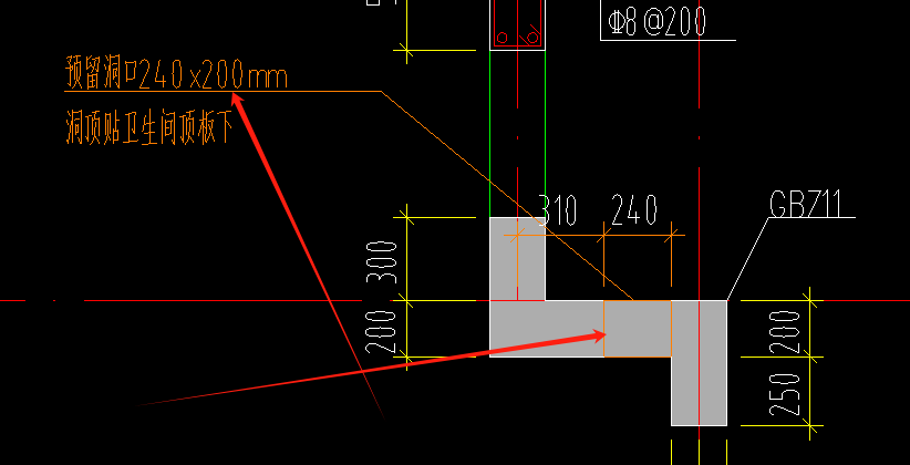

  • 洞口用什么布置?
    請問圖中在暗柱上布置的洞口,用什么布置?用墻洞布置以后,在算暗柱體積的時候,并沒有扣除洞口的體積。墻洞扣除
  • 不需要布置,因為0.3體積以下是不做扣減
    2025-01-20 14:56:47
  • 小于0.3平方的洞口不扣減
    2025-01-20 14:59:08
  • 用墻洞布置以后,在算暗柱體積的時候,并沒有扣除洞口的體積是因為洞口體積小于0.3
    2025-01-20 14:59:10
  • 忽略可以
