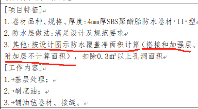

  • 請問一下關于防水的問題,合同中(搭接、加強、附加)說的附加是圖紙說明的延展嗎。
    搭接
    關于防水
    2025-01-13 14:29:15 補充
    圖紙說明的延展和局部加強需不需要單獨算

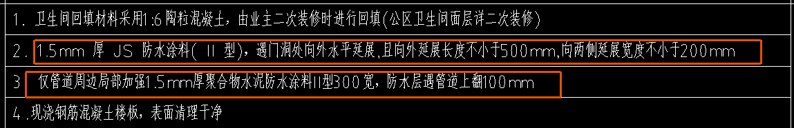

    圖一是卷材反水的項目,圖二是涂料防水,確定圖一的項目特征能用到圖二嗎
    2025-01-13 14:31:20
  • 附加層不計算增加的
    2025-01-13 14:30:48
  • 不另外單獨算
