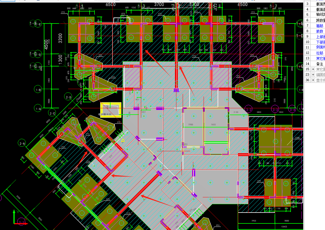

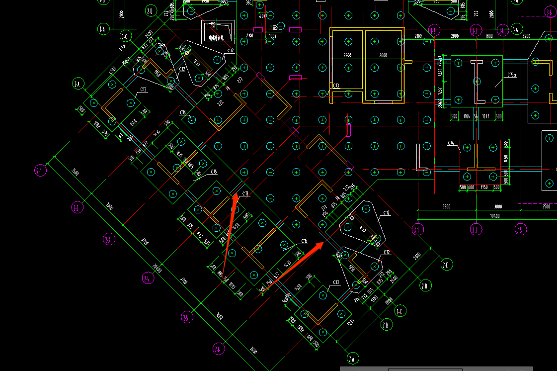

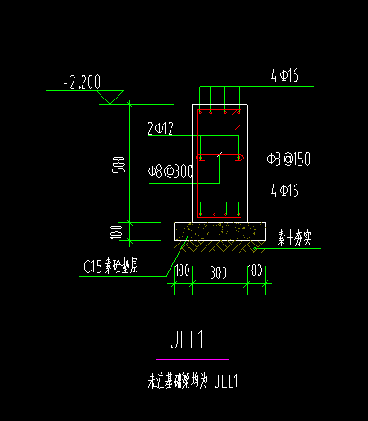

  • 請問這個基礎聯系梁這樣畫對嗎?這樣伸進承臺和筏板對嗎
    聯系梁
    2025-01-10 16:13:20 補充
    基礎聯系梁答疑解惑
全部回答 (5) 首答僅用{{minutesHtml}}
    需要 畫通,是對的
    從你 上傳的圖片看,與 承臺接觸就是了
    你也可以看設計說明是怎么說的,或者問設計人員
    首次提交 2025-01-10 16:05:46  最近修改2025-01-10 16:39:17 (修改過1次)
  • 圖紙有一點亂,你有單獨的梁圖嗎
    2025-01-10 16:04:50
  • 可以伸進去,會自動扣減。
    2025-01-10 16:05:49
  • 不對,不能深入到筏板
    2025-01-10 16:07:26
  • 要看基礎聯系梁的編號,對應位置確定的。你上傳的圖,沒有梁的具體標注,無法確定的。
    2025-01-10 16:07:48
