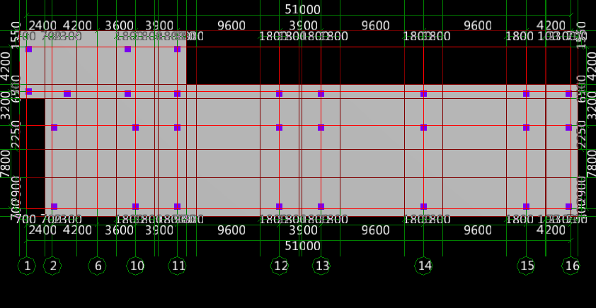

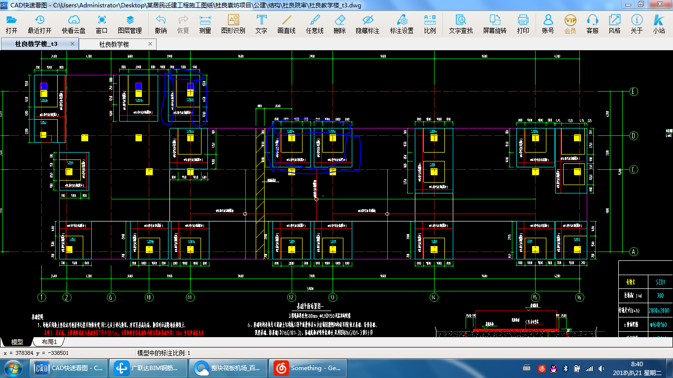

  • 請問筏板基礎整體畫這樣對嗎?(圖一) 藍色框內那些淺藍色線是什么?(圖二) 在校生
    筏板基礎筏板
  • 筏板基礎畫的是對的,藍色框內那些淺藍色線是柱墩答疑解惑
    2018-08-21 08:50:25
  • 答:這樣畫對,藍色線部分可能是獨立基礎周圍加厚的部分。
