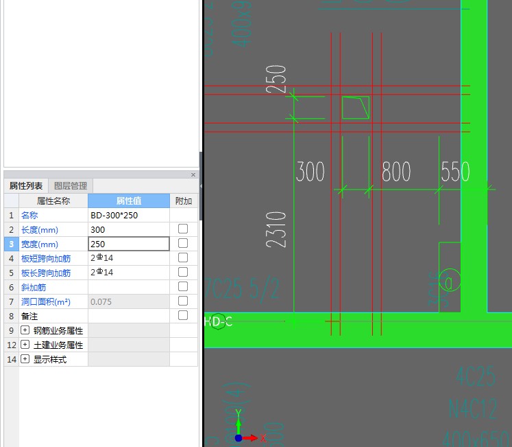

  • 大家好,這個配筋對嗎?板短跨向加筋和板長跨向加筋這樣對嗎?
    板短跨向加筋配筋
    應(yīng)該是洞口一側(cè)加強筋為2c14,這樣的洞口是兩側(cè)都需要布置加強筋的,所以短跨和長跨的加強筋都應(yīng)該是4c14

  • 洞口加強筋,可以借用洞口加筋計算
    但是看您給出的長度,不適合用洞口布置計算
    您可以借用標高算量輸入
    已經(jīng)給出長度和數(shù)量的,很簡單就算出來的

  • 洞口距板邊距離大,軟件計算的長度大于實際施工長度;截圖中輸入的鋼筋根數(shù)少一半,應(yīng)該各輸入4c14。

  • 我看設(shè)計長跨向的鋼筋并未來通布置,所以你這樣配洞口加筋還是不太對的。
