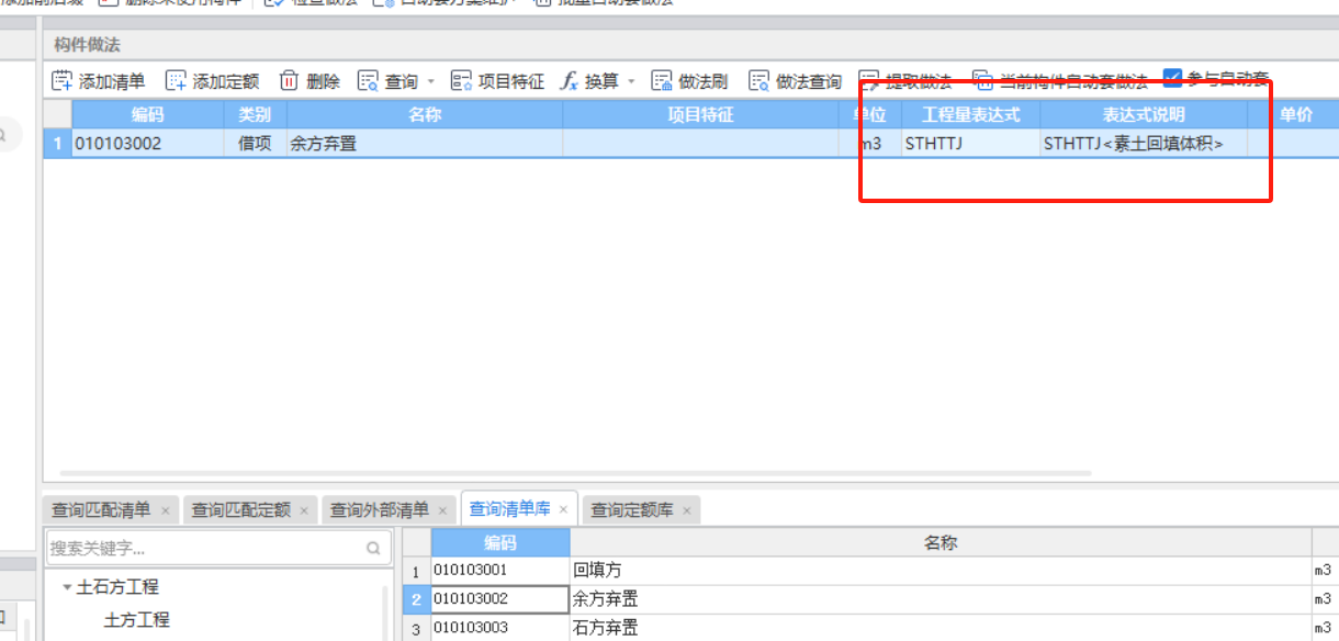

秋雨 2025-01-02 23:13:21 | 山東省 土建 | 424查看 3回答
歡樂心中飛雪 鉆石專家
答題: 132899 被贊: 42076
2025-01-02 23:15:10
清風拂面 黃金專家
答題: 2376 被贊: 541
直接用素土回填體積就行,不管什么基礎形式。
2025-01-03 08:22:10
nh 鉆石專家
答題: 135065 被贊: 27868
素土回填
2025-01-03 08:33:41
