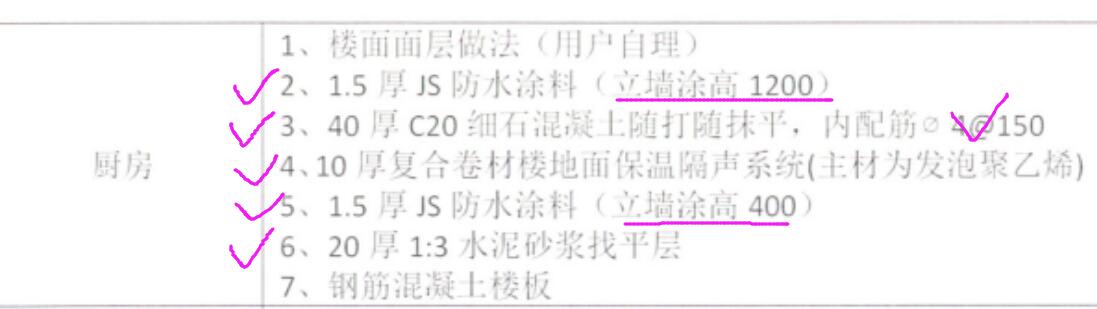

    老師們請問這種做法防水工程量該怎么算?1、地面防水算兩遍嗎?2、墻面算400+1200還是只算一遍1200?防水工
  • 1,按照做法算兩遍 2,墻面算400+1200
    2025-01-02 14:45:04
  • 兩遍防水
    1200和400各算一編
    2025-01-02 14:45:15
  • 1、地面防水算兩遍
    2、墻面算400+1200(兩道)
    2025-01-02 14:45:17
  • 打鉤的分別套對應(yīng)定額地面防水
    2025-01-02 15:01:49
