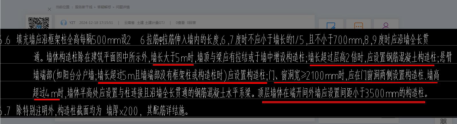

麻煩大家幫我解讀一下設置構造柱,有哪幾種情況
陳工 鉆石專家
答題: 202250 被贊: 47645

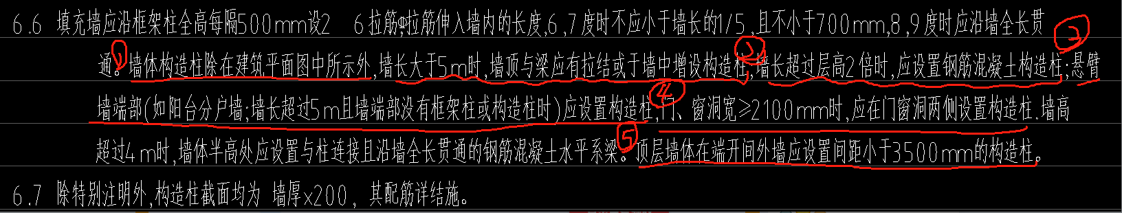

是五種情況的:
2024-12-18 17:28:02
身邊 白銀專家
答題: 4071 被贊: 1110
在所有砌體,主體柱墻梁板繪制完成后,構造柱用自動生成,然后里邊對應的每個點,和這里的要求,都是匹配的,全樓生成就可以了
2024-12-18 17:28:04
米老鼠 鉑金專家
答題: 68316 被贊: 11282
除了這個說明里的位置外在墻與墻交接處、墻端部都是需要設置的
