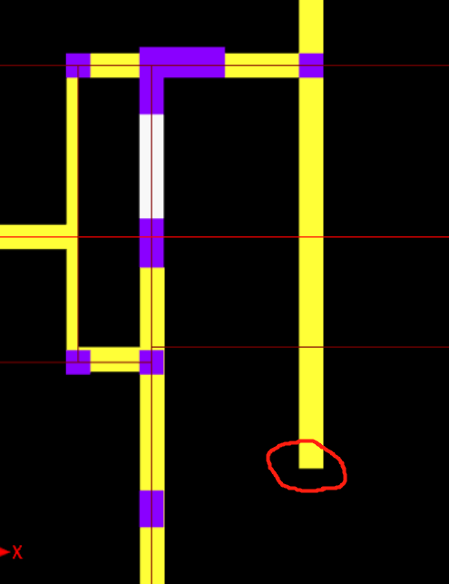

老師們,砌體墻端頭要設置構造柱嗎?
林旋耀 黃金專家
答題: 33557 被贊: 10536
看設計說明,一般是要的。
2021-08-20 09:11:59
偉偉 專家
答題: 1810 被贊: 354
2021-08-20 09:12:22
nh 鉆石專家
答題: 135020 被贊: 27862
查看結構總說明確定,一般要設置
2021-08-20 09:13:24
