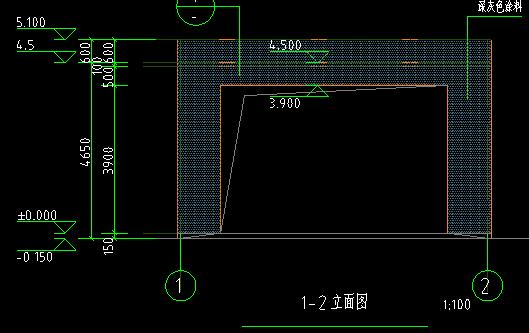

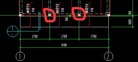

    如下圖所示,構造柱的位置是洞口,像這種情況構造柱要怎么畫在鋼筋軟件里?鋼筋軟件洞口
    如果此部位有洞口,那么此部位就不能有構造柱的
    或者是這個構造柱是生根在門上梁的部位
    需要調整構造柱的底標高
