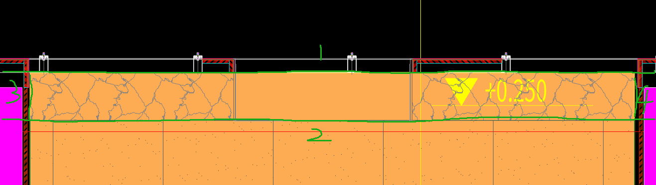

    精裝算量軟件在精裝算量軟件中,外圈一圈是幕墻,靠外幕墻一圈是250mm高的地臺,在繪制此房間地面時,是繪制到如圖序號1的位置還是繪制到如圖序號2的位置,如果繪制到序號1位置,在地面生成房間時,序號3、4兩側的墻面能算到,但現在存在一個問題,用裝飾線條或者自定義線繪制地臺時,繪制不上。如果地面鋪裝繪制到序號2的位置,序號3、4兩側的墻面算不到。遇到這種問題,大家有什么好辦法嗎?
    首先地面繪制到2的位置,1的位置也用地面構建,拉伸一下高度繪制出地臺,然后按地面生成房間選擇兩個地面都,生成就可以在一個房間了。鋪裝
