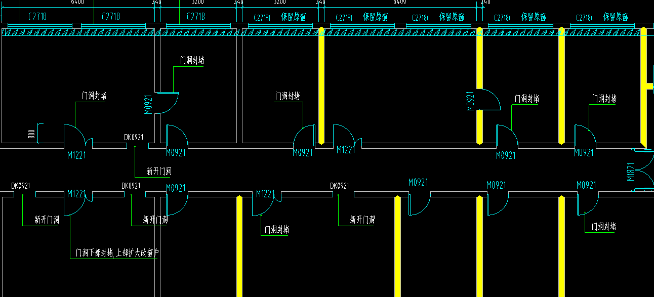

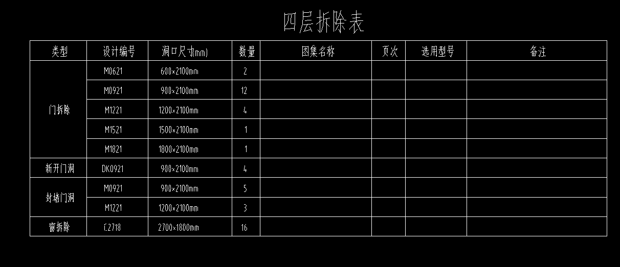

  • 圖紙上面既有拆除的門 又有需要封堵的門怎樣在裝飾裝修軟件中同時(shí)體現(xiàn)著兩項(xiàng)的工程量
    拆除的門 個別又需要封堵,怎樣在裝飾裝修軟件中同時(shí)體現(xiàn)這兩項(xiàng)的工程量裝飾裝修

  • 同位置拆除、新做或封堵的就分別刷做法;要是位置不同,門窗洞口工程量有比較大差異的就分開兩個模型來出量。
    2022-05-21 09:24:44
  • 新開的門洞直接在墻上留出門洞就可以了;
    封堵的門洞用不同墻體繪制;
    2022-05-21 09:30:23
  • 你好,軟件中,你只能定義、繪制新做的構(gòu)件。至于拆除的構(gòu)件,你可以使用表格輸入或者是表格進(jìn)行編輯。
