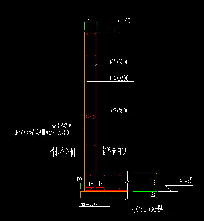

  • 請問墻1有往下錨固和3/1下鋼筋加固用什么構件畫能把錨固和鋼筋加上呀!!!!
    鋼筋加固

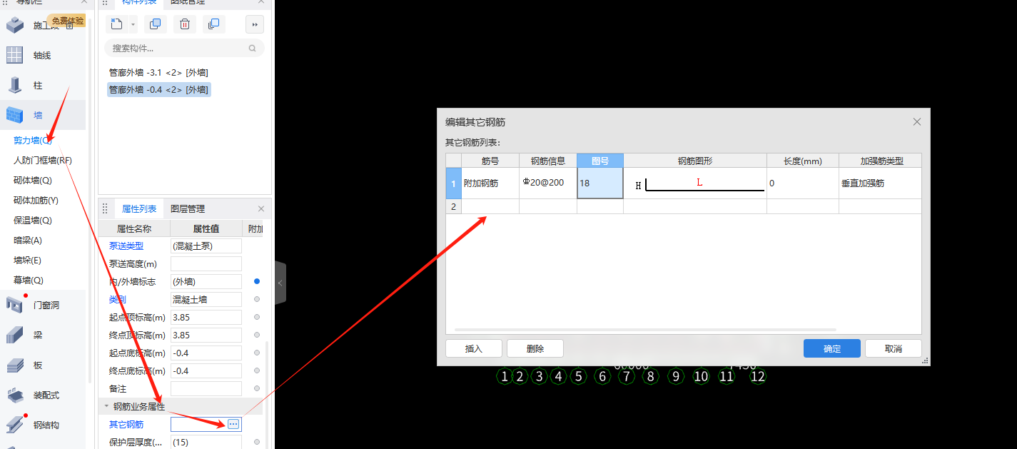

    這個要在其他鋼筋里處理錨

  • 其他鋼筋里面單獨輸入就行

  • 例如下圖的方法:

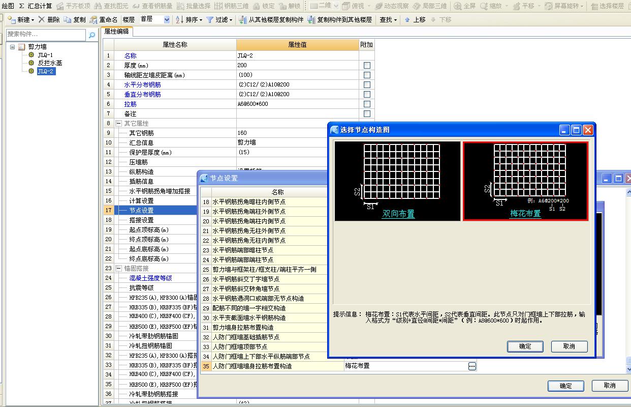

  • 墻凈高1/3+伸入筏板部分;這部分是外側附加筋在其他鋼筋中輸入;La在節點設置中修改;

  • 附加鋼筋在其他鋼筋里面輸入
