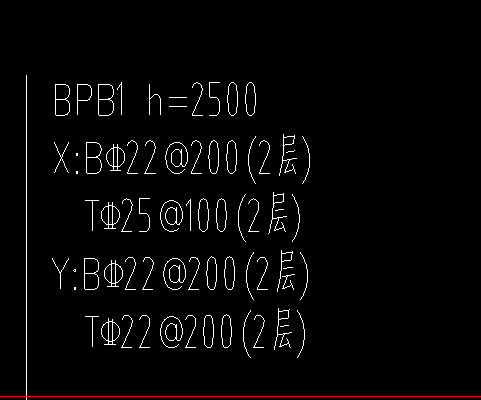

雙層雙向

雙層雙向,并各是2層的

雙層雙向拉通,是用雙網雙向布置嗎?還是雙向布置?如圖
雙層雙向拉通,是用雙網雙向布置嗎?還是雙向布置?如圖 。
雙網雙向布置?
雙網雙向布置是不是X Y布置兩次啊
雙層雙向通長布置可以用雙網雙向布置嗎
