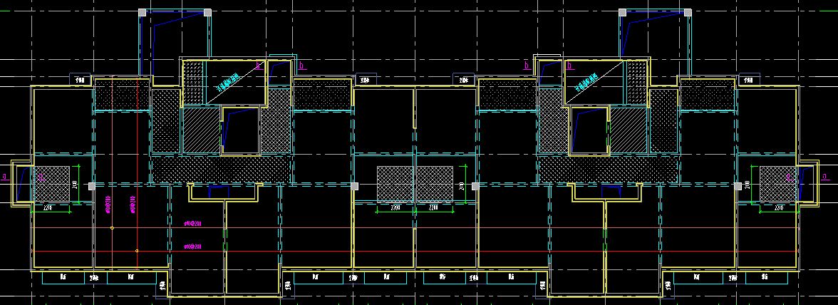

    1、如圖,板雙網(wǎng)雙向的范圍是哪一部分,是只和所繪筋接觸的部分嗎,能否幫畫一下?剩下的板雙網(wǎng)雙向按說明是單板繪制?
    2、雙網(wǎng)雙向筋是不是不應(yīng)該布置在板高不同的地方(如圖左上),圖中的情況要如何處理?直接布置時,查看鋼筋三維和公式,直接顯示直線未見高度變化,板高差處節(jié)點設(shè)置按默認。如何處理才能使鋼筋隨高度變化?

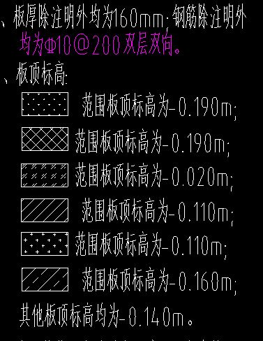

    不是的,按結(jié)構(gòu)說明,未標準的均按C10@200雙層雙向布置,
    而上圖的標注只有C10@200雙層雙向,也就是說你圖中所有的板都要按此布筋。
    可以直接多板布置,可以查看結(jié)構(gòu)總說明,通常會有高低板交界處的設(shè)計的。
