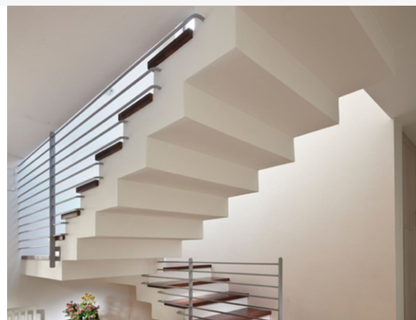

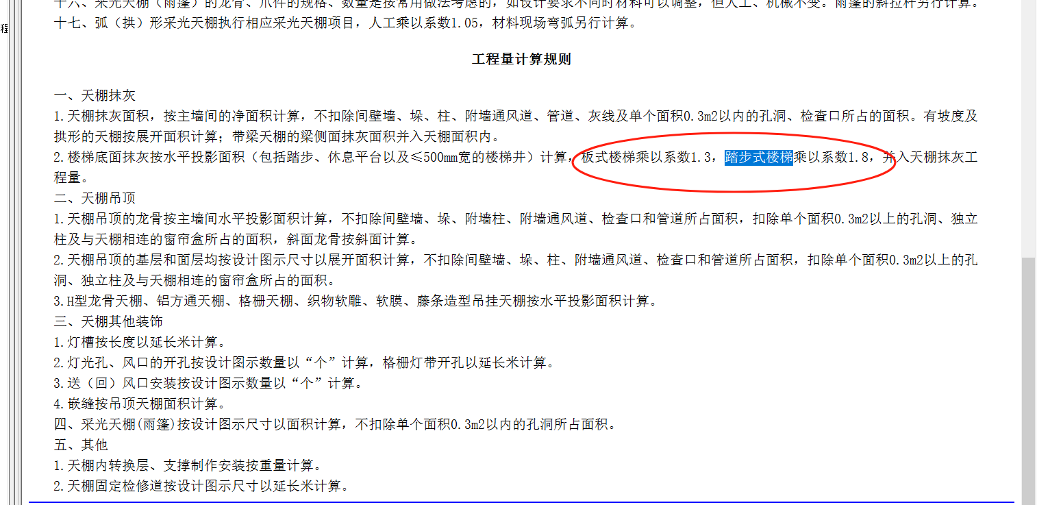

  • 計算樓梯天棚工程量,怎么區(qū)分踏步式樓梯和平板式樓梯,都應(yīng)該怎么計算?
    天棚
    ,踏步踏步
    板式答疑解惑
    2024-11-13 09:17:31

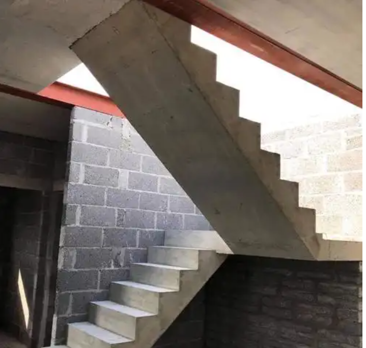

  • 前者樓梯底面是踏步式;后者底面是平的?
    2024-11-13 09:17:11
  • 板式樓梯底部是平板,踏步式樓梯底部也是梯步形狀
    2024-11-13 09:20:24
    2024-11-13 11:01:24
