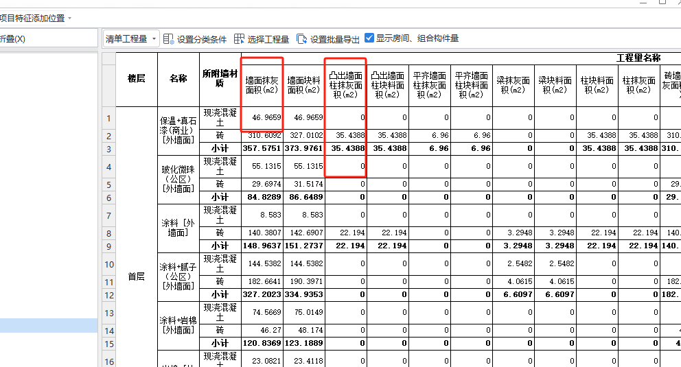

  • 廣聯達墻面清單量和定額量有啥區別,在計算涂料工程量,用清單量可以嗎
    2024-11-11 10:57:54 補充
    凸出涂料是抹灰面積+凸出面積嗎,用清單量,那窗口的涂料還要增加嗎

  • 清單量是按清單規則,定額是是按定額規則
    2024-11-11 10:53:53
  • 你好,清單和定額是計算規則不一樣的,所以工程量有區別的。清單量按照清單規則計算及使用,定額量按照定額規則計算機使用。
    涂料的工程量=你按照墻面抹灰面積+門窗洞口尺寸部分。
