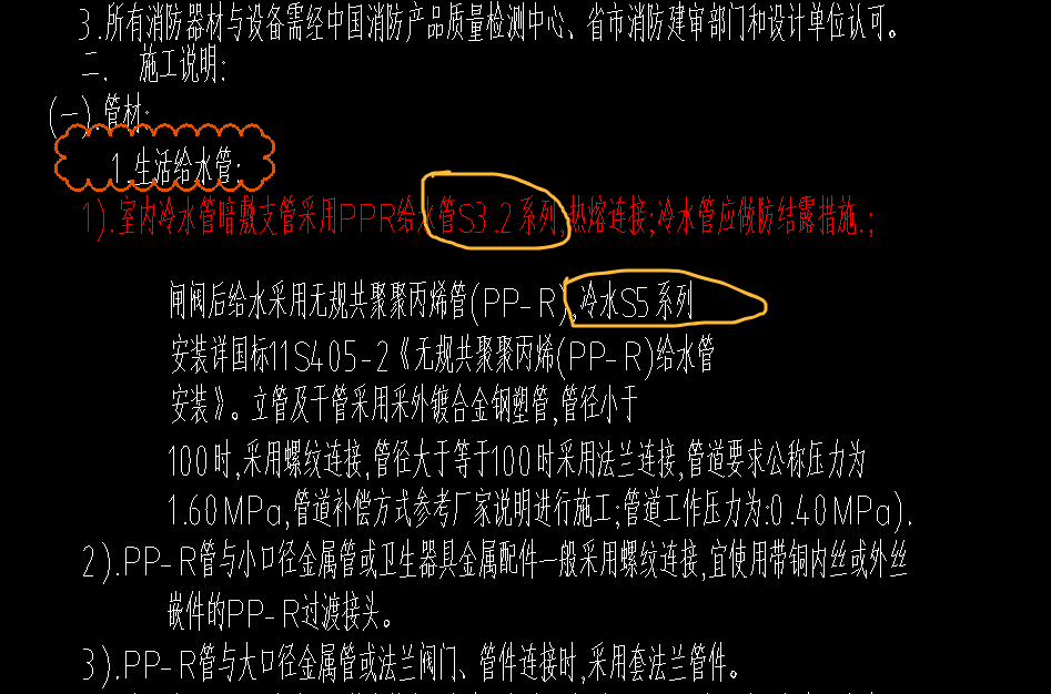

  • 2個問題,熱水管用什么管啊?在算ppr管要分系列算長度嗎?
    管啊
    1、熱水管先提答疑問設計,都不行的話,就跟冷水用一樣的,計算的時候分開計算(例如:PPR冷水管S3.2系列、PPR熱水管S3.2系列),主材價格不一樣。
    2、要份系列算長度
    首次提交 2024-11-08 10:51:28  最近修改2024-11-08 10:52:30 (修改過1次)
  • 這是冷水管規格
    找下圖紙說明。
    需要分規格計算長度
    2024-11-08 10:47:04
  • 暗管明管分開算,熱水管找設計說明
    2024-11-08 10:49:34
