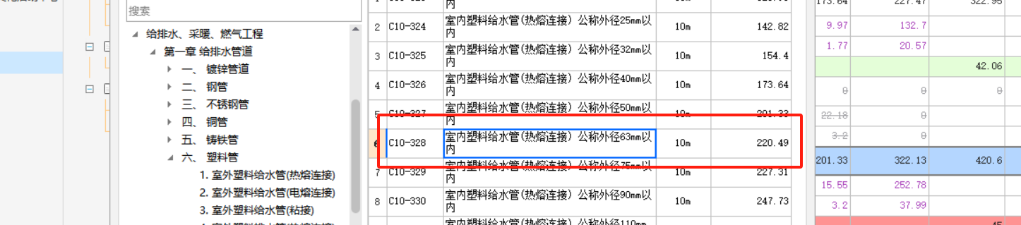

  • 采暖,DN50鍍鋅鋼管材質改為塑料管,定額應該套外徑50,還是外徑De63的?
    料管
  • DE63
    2024-10-22 10:13:59
  • 63的
    2024-10-22 10:14:18
  • 是外徑De63的
    2024-10-22 10:25:33
  • DE63,這個就是有點扯,定額是DE,材料價有時候是DN有時候是DE,應該統一標準
