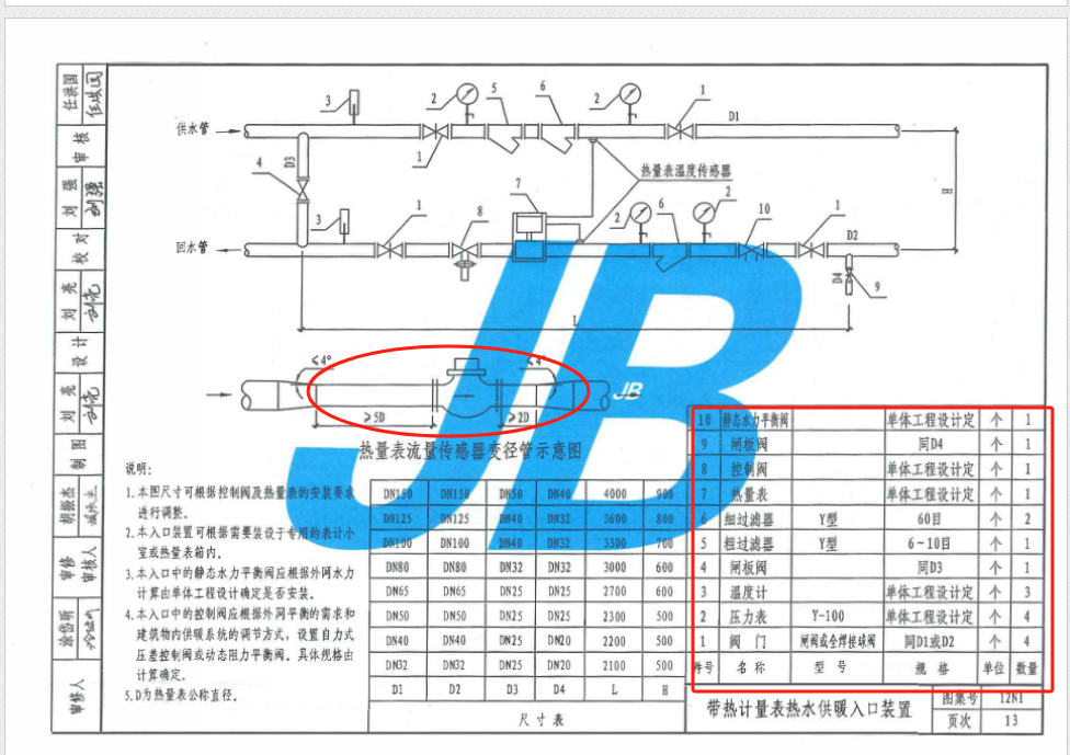

  • 供暖管道圖紙顯示規(guī)格為DN70,熱力入口裝置管道應(yīng)該是多少的規(guī)格?
    量表
    鍍鋅

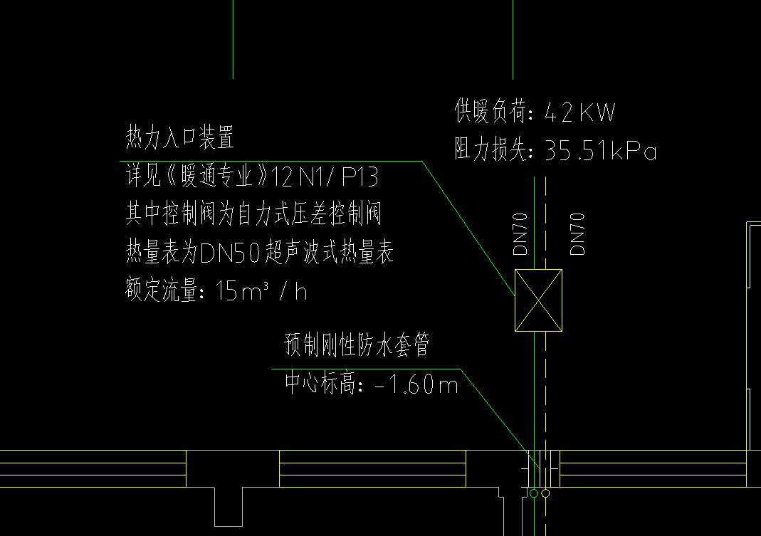

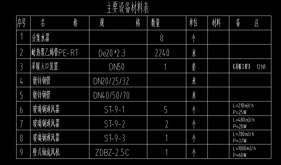

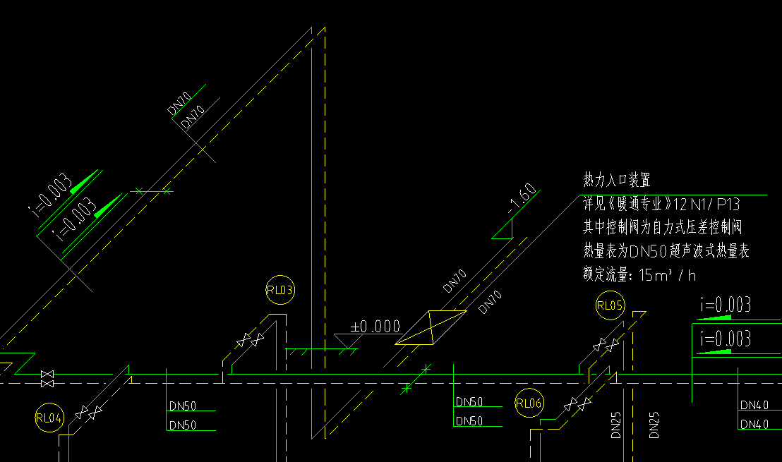

    采暖入口的管是DN70的鍍鋅鋼管,入口處寫的熱量表是DN50規(guī)格,下面的這個主要設(shè)備材料表顯示采暖入口裝置DN50規(guī)格,那主管道到底應(yīng)該是以70的還是以50的?
    2025-03-04 10:39:18 補充
    圖集我也查了,沒看懂
    2025-03-04 10:57:14 補充
    按照圖集管道是DN70的,只有到了熱量表那部分是變成50的,而且圖集上的閥門你都的算上廣聯(lián)達服務(wù)新干線
