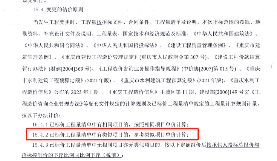

  • 能否采用中標合同中清單
    1、招標清單中漏算了C25混凝土素擋墻
    2、中標合同中有C20混凝土擋墻
    3、合同變更原則;已標價工程量清單中有類似項目的,參考類似的清單單價。問:是否可以參考C20混凝土擋墻單價。以及合同15.4.2中參考類似項目單價如何來定義“類似項目”。求教~~謝謝
    已標價工程量清單
  • 結算新增項,還是合同內有的項目,都要用合同內的價格,而不是用財審價或招標控制價。
    首次提交 2024-10-09 16:43:39  最近修改2024-10-09 16:44:15 (修改過1次)
  • 可以借用。
    2024-10-09 16:43:54
  • 可以借用C20清單的組價方式 其他不變 把C20改為C25就行  C25材料價按C20時期的信息價計入,至于材料調差 后期結算在處理。還有模板也需要計入。類似項目簡單理解就是施工工藝基本一致  就是材料等級有區別。
    2024-10-09 17:15:06
  • 可以參考類似,調整主材價格。
    2024-10-09 18:26:04
