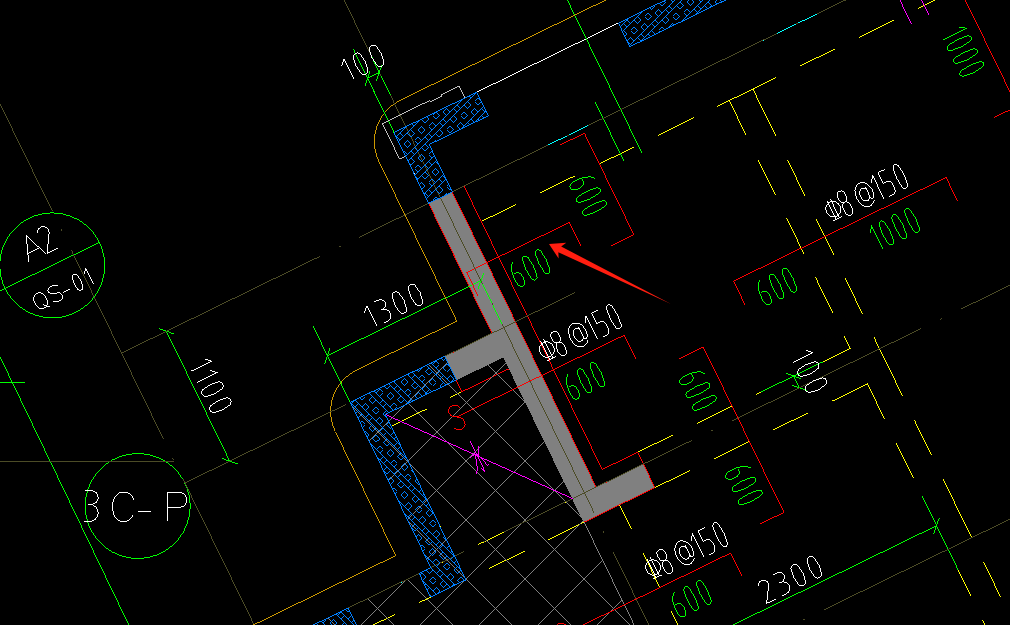

  • 圈出來的負筋 是C8-150還是c8-200
    負筋答疑解惑

  • c8-200
    2024-10-09 15:48:57
  • c8-200
    2024-10-09 15:49:15
  • C8-200
    2024-10-09 15:49:18
  • 廣聯達服務新干線是這個
    2024-10-09 15:49:32
  • c8-200
    2024-10-09 15:50:43

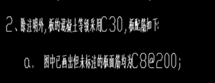

  • 未注明信息的按C8@200
    2024-10-09 15:51:55
  • 建議先按C8-150設置,后再咨詢設計
    2024-10-09 15:53:40
